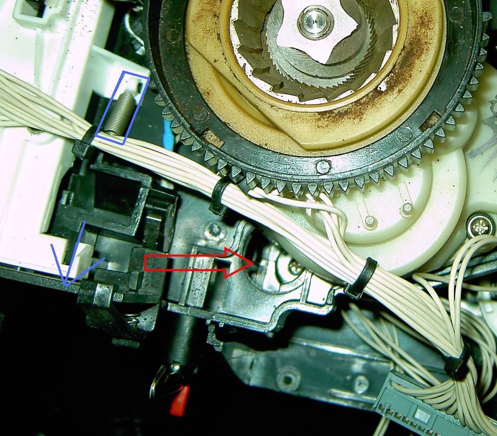

Eine Frage habe ich zu dem Bild von dir: bei meiner Maschiene ist die Feder, die ich blau umrandet habe nicht da befestigt wo sie es bei dir ist sondern da wo der blaue Pfeil hinzeigt, ist das so richtig? Das ganze ist nämlich eher wackelig so... Andererseits hat die Maschiene soweit ich weiß vor mir keiner geöffnet und da ist extra ein Loch an dem die Feder festgemacht ist... Das ganze ist doch der Kontakt der Service-Tür, oder?

Das ist ja interessant. Ich hatte den Fall auch schon mal, dass die Feder in dem Loch eingehängt war - hab sie dann umgehängt wie auf dem Bild. Ist eigentlich auch egal, es funktionieren beide Varianten. Aber der Schalter löst ja erst aus, wenn die Brüheinheit eingesetzt UND die Klappe geschlossen ist. Wenn jetzt die Feder in dem Loch eingehängt ist (wie bei dir der Fall) wird diese komische "Wippe" doch gleich in die Position gezogen, als ob die BE eingesetzt wäre, oder? Bin mir grade selber nicht sicher, aber wie gesagt, funktionieren tut's auch so...
