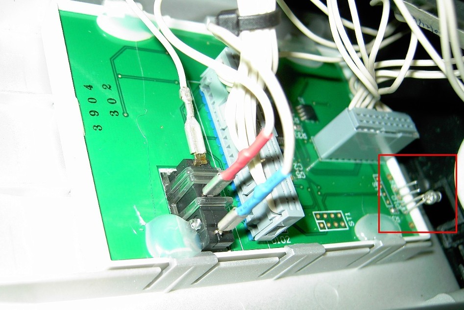

der Meinung war ich bisher auch. Aber für was sind dann die beiden LED/Empfänger, die durch eine Öffnung nach unten auf den Rand vom Wassertank gerichtet sind?

Wie schon richtig erkannt hat das Gerät keinen Wassertanksensor wie z.B Juras oder andere Geräte. Die Maschine erkennt lediglich am Flowmeter ob das Gerät noch Wasser zieht, sprich Wasser im Tank ist. Nachteil ist dann natürlich dass der Tank dann immer kpl. leer ist, was bei einem Kaffeebezug fatal sein kann, da trockenes Pulver die BG schwergängig macht und bei diesem anfälligen Getriebe dann gern mal der Schlitten samt Führung bricht :-)
Die 2 LED's wie du denkst, sind für den AEG Service gedacht, das sind 2 Infrarot LED's zum Auslesen der Maschine am PC.
