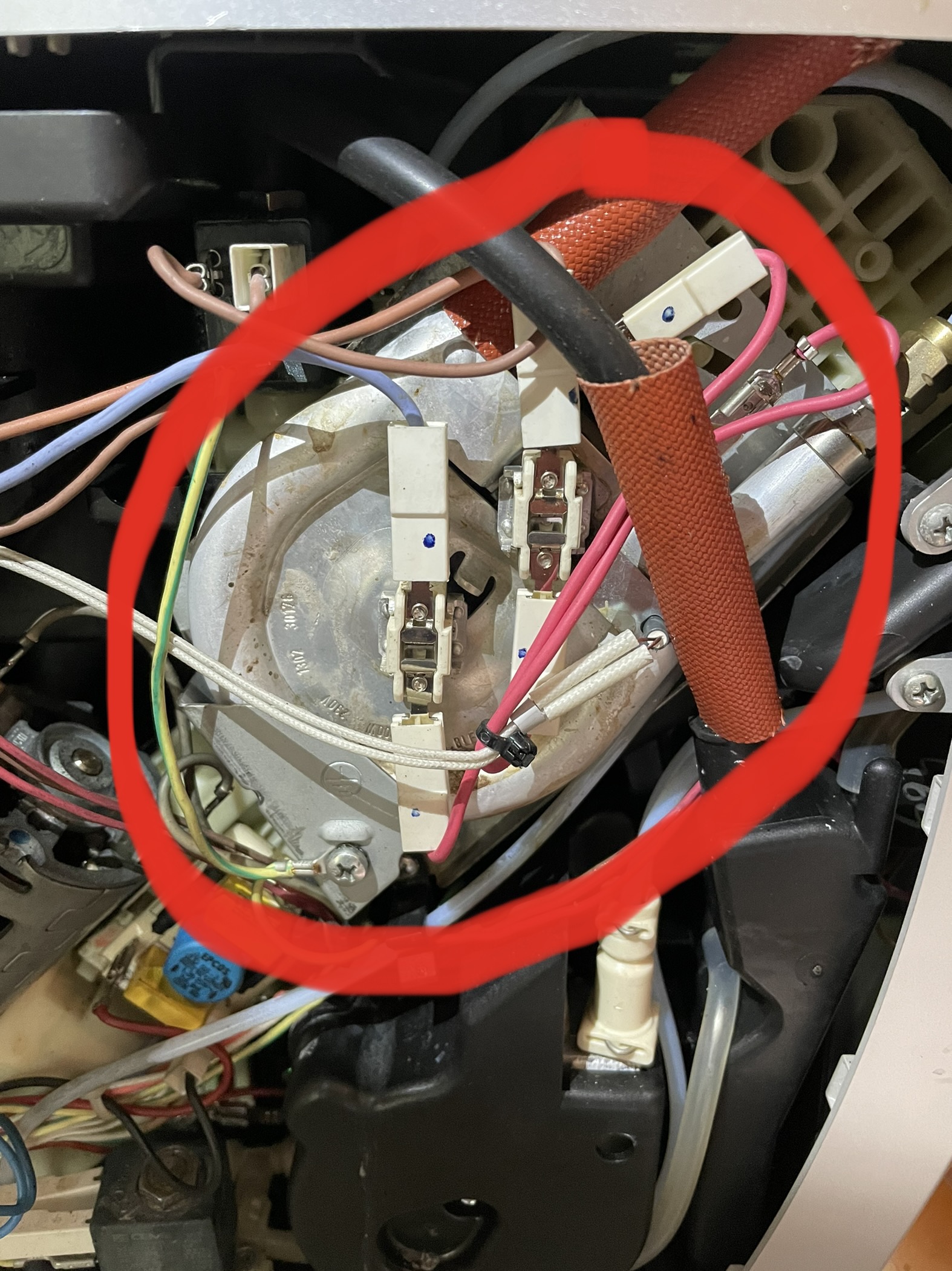

Hallo Zusammen,
beim Entkalken oder Heisswasser ziehen fliegt der FI immer raus. Bei der Zubereitung von Kaffee läuft alles ohne Probleme.
Ich hab die Maschien geöffnet und den Heisswasser Vorgang gestartet und konnte sehen das aus einem Bauteil Wasser rauskommt. Ich vermute das austretende Wasser verursacht dann irgendwo einen Kurzschluss.
An die Experten: Was ist das für ein Bauteil (siehe Bild) und lohnt es das Ding zu tauschen? Oder sind die Kosten für einen Ersatz zu hoch?
Maschine ist ein DeLonghi ECAM 23.450.
Vielen Dank schon mal

Das ist die Dampfheizung. Wo genau kommt denn das Wasser raus?

Ich sehe nur das sich am unteren Rand der Heizung Tröpfchen bilden. Je länger man Wasser zieht umso schneller kommen die Tropfen. Das Wasser sucht sich dann seinen Weg nach unten (man kann dort die Laufspuren sehen auf dem schwarzen Vorsprung). Ich vermute das bei geschlossenem Deckel die Tropfen über die Kabel irgendwo hinlaufen wo sie dann einen Kurzen verursachen.

Hab das Bild mal herunter geladen und vergrößert. Man sieht die Spuren an der Heizung.
Ziehe mal am oberen Wasseranschluss den roten Schutz weg ob es von da kam oder ob die Heizung ein Loch hat. Das musst du selbst schauen.
Die Heizschleife kostet neu etwa 30€. Rentiert sich schon.
