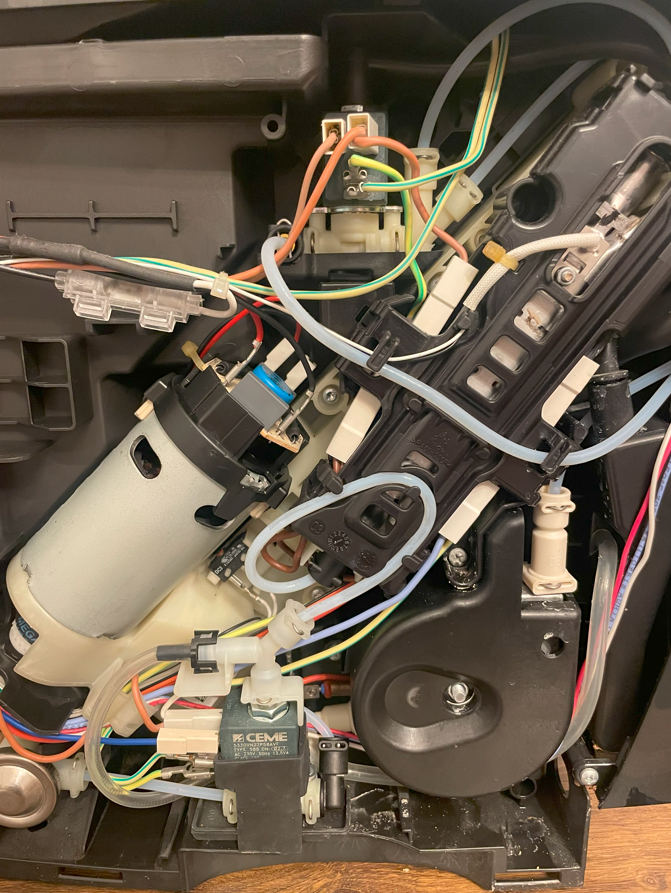

Liebe Gemeinde - habe hier ein ähnliches Problem. Die Maschine schon mal aufgemacht, und diverse Stellen identifiziert, wo kleine Kalkablagerungen sind, die auf Wasseraustritt hindeuten KÖNNTEN.
Vielleicht ist hier jemand etwas versierter und kann mir einen Tipp geben, worauf ich mich bei der Reparatur fokussieren sollte.

Wenn du das Bild noch in einem normalen Format bereit stellen würdest. Scheint ja ein Apple Format zu sein.

Here you go!

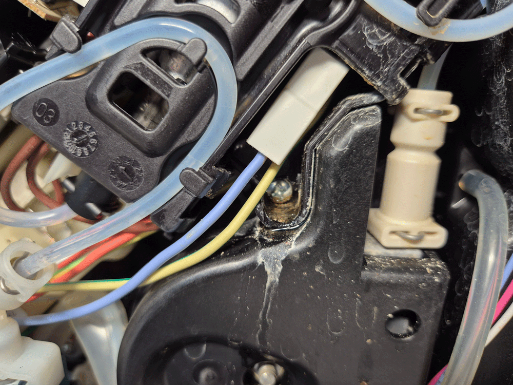

Hallo Leute
Meine Dinamica ECAM350.55.B wirft beim Entkalken nach etwa 10 Sekunden Wasser durch die Heißwasserbezugsdüse bzw. beim Reinigen des Milchbehälters nach etwa 10 Sekunden den FI Schalter.
Am oberen Ende des Heizelements wird es feucht, man sieht auch die Kalkspuren am angehängten Bild.
Woher kommt das Wasser? Wie gehe ich da jetzt am besten vor?

wie ging es denn jetzt weiter?das heizelement scheint oben nicht ganz dicht zu sein.
