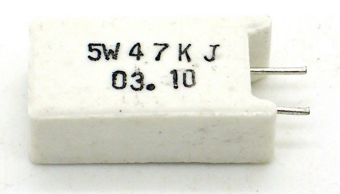

Okay, ich habe einen Defekten Keramikwiderstand auf der Platine gefunden. Falls der das Problem gewesen sein sollte, dann melde ich mich nochmal mit der Lösung.

An dem wird es liegen. Hatte ich auch schon.

Weißt du wo man den passenden Widerstand bestellen kann? Ich kann leider keine finden.

Ist es dieser Widerstand?
ebay
Ich bin mit der Schreibweise auf dem Widerstand nicht vertraut:

Sry, der Ebay Link wollte nicht.https://www.ebay.de/itm/261885119679

Muss 4,7Ohm haben.
Der einzige den ich auf die schnelle gefunden habe ist der.
https://www.donberg.de/katalog/passive_komponenten/widerstaende/4r7-7w.html
Allerdings Mindestbestellwert 30€.
Ich hab den damals aus einer alten Platine ausgelötet.
Edit:
https://www.ebay.de/itm/333488787731?hash=item4da57b1113:g:HAcAAOSwYyRgxRf6
So einen einlöten. Man muss halt aufpassen das sich die Beine nicht berühren wenn er eingelötet ist. Vielleicht Schrumpfschlauch um die Drähte.

Ich habe mal bei Conrad Electronic bestellt.
https://www.conrad.de/de/p/te-connectivity-1-1623788-6-metallschicht-widerstand-4-7-radial-bedrahtet-5-w-5-1-st-1676861.html

Jupp, da iss er ja.
Ich hab nach Keramikwiderstand und Zementwiderstand gesucht. Da findet man dann nicht viel.

Hallo, die Kaffeemaschine läuft wieder, mit dem zweiten Widerstand, der erste war leider zu lang.
