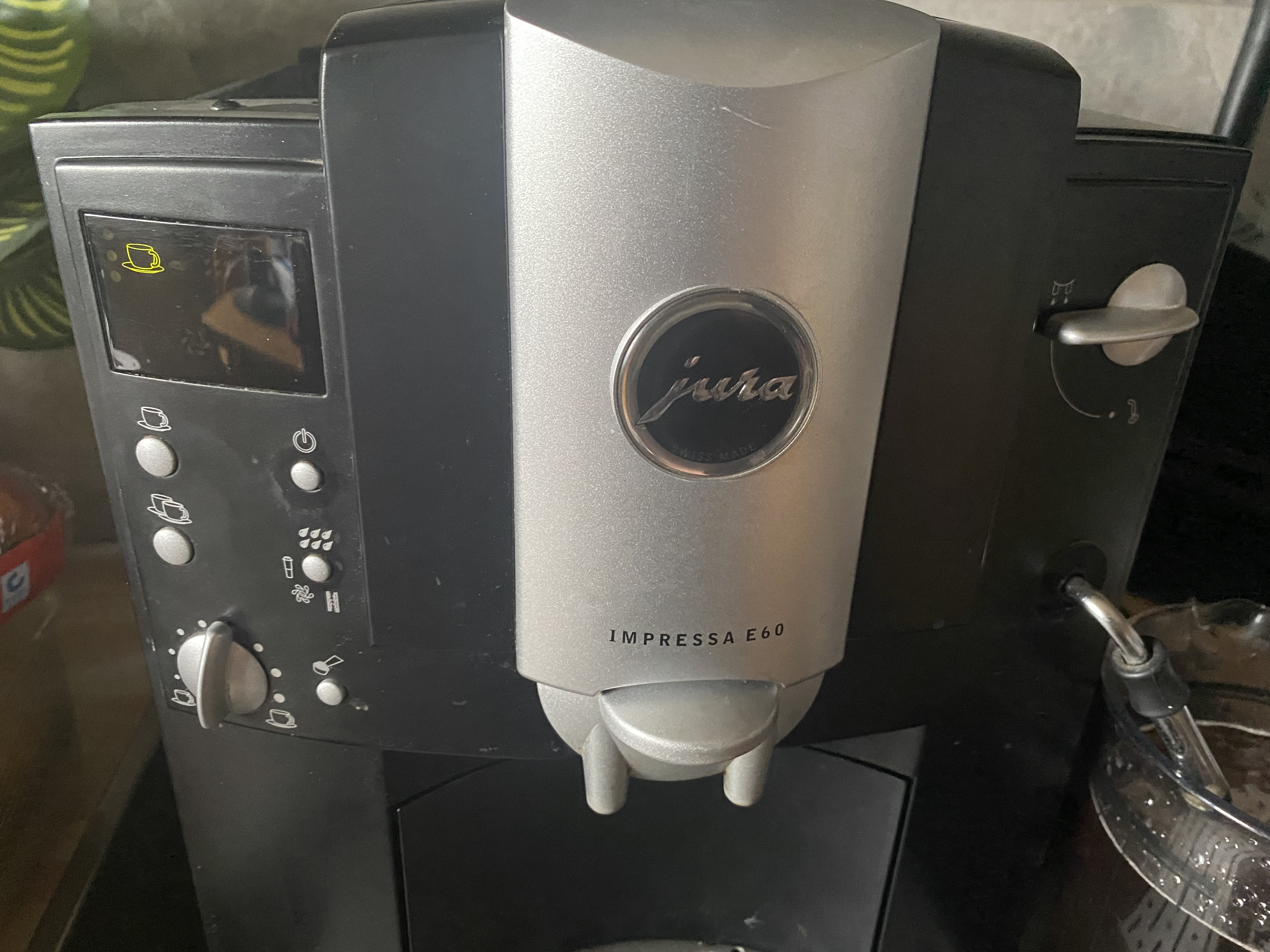

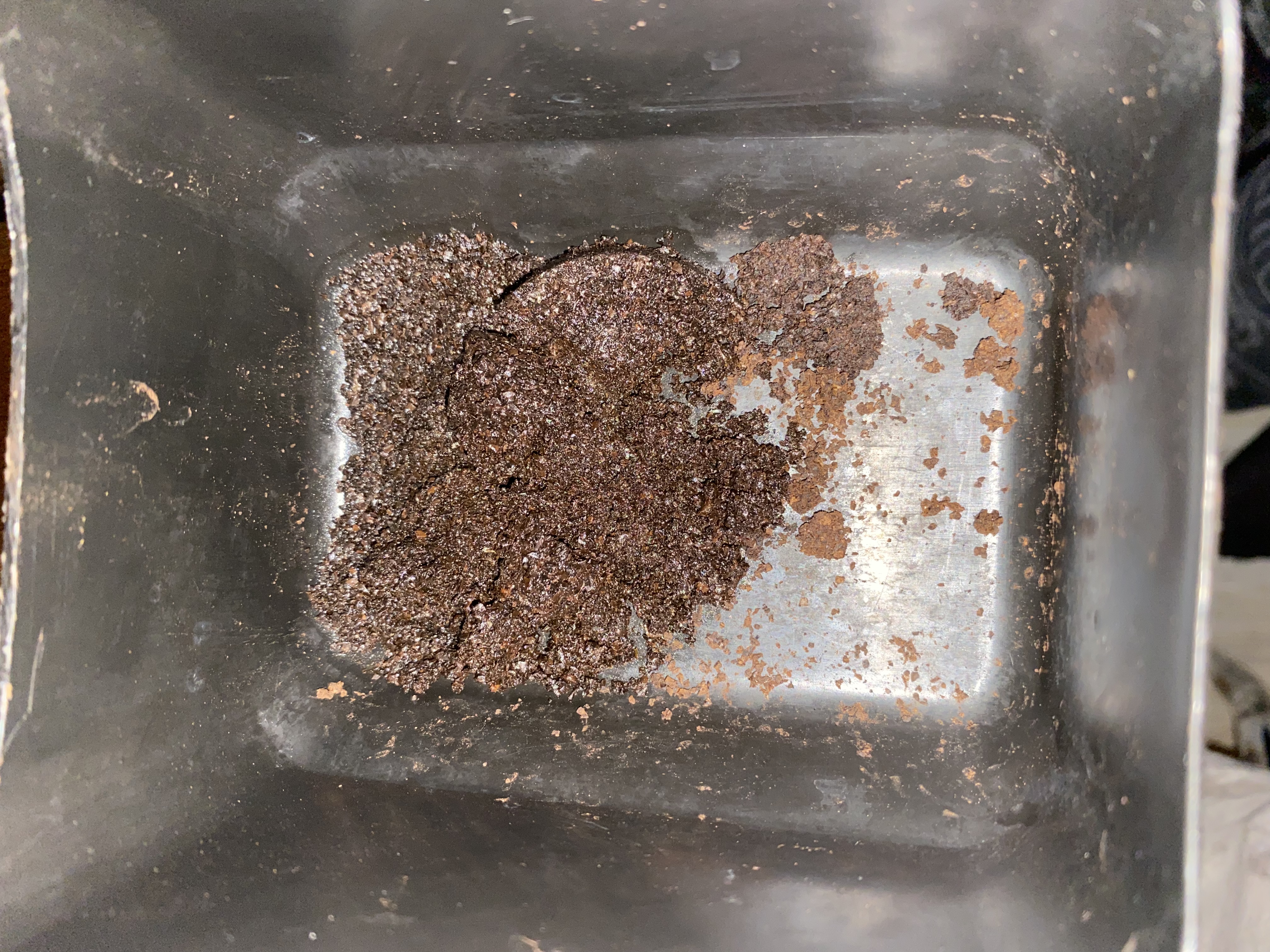

Ich war mal so frech und habe den Bohnenbehälter ausgesaugt und siehe da, am mahlwerk hing irgendwas fest, was da nicht rein gehörte.
Jetzt füllt er die Tassen zumindest so voll wie ich möchte.
Der Kaffeesatz ist jedoch total bröckelig, durchnässt und sieht eher aus wie von einer Filtermaschine. Regler ist auf maximalen Mahlgrad.
Kaffee schmeckt entsprechend fade.
Vermutlich wäre ein revidieren von der brühgruppe sinnvoll.

Bild ist keines zu sehen.
Brüheinheit mal revidieren ist wohl kein Schaden. Reinige auch das Mahlwerk. Mahlring raus und mal die Mitnehmerscheibe reinigen. Ich zerlege die Mahlwerke immer komplett, also auch den Mahlkegel raus und dann reinige ich alles.
Du hast da ein HS-Plus Mahlwerk. Da bekommt man keine Mahlkegel zum Ersetzen. Daher kann auch sein, dass das Mahlwerk verschlissen ist.

Also ich sehe das Bild am Ende vom vorherigen Thread. Hab’s nochmal neu hochgeladen biggrin.gif
Samstag, 08. Januar 2022, 19:58 Uhr
Beiträge: 1200
Ja, jetzt ist das Bild da. Auch das erste. Ist doch eine alte E60. biggrin.gif
