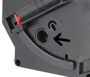

Ist die Brühgruppe in Grundstellung?
Siehe Bild. Die Markierung der Welle muss auf 15Uhr (Pfeil) stehen.

QUOTE (Schlawi @ Montag, 07. Februar 2022, 13:34 Uhr)
Hallo! Wie bekomme ich die Welle in diese Position?
Samstag, 14. September 2024, 19:25 Uhr
man kann mit dem passenden torx die 4 schrauben rausdrehen. nach u nach die teile der bg heraus nehmen. doch vorsichtig. dann wider zusammen bauen u die maschine ohne bg einschalten. sollte sich automatisch in die rechte position bringen. dann bg wieder einsetzen.
