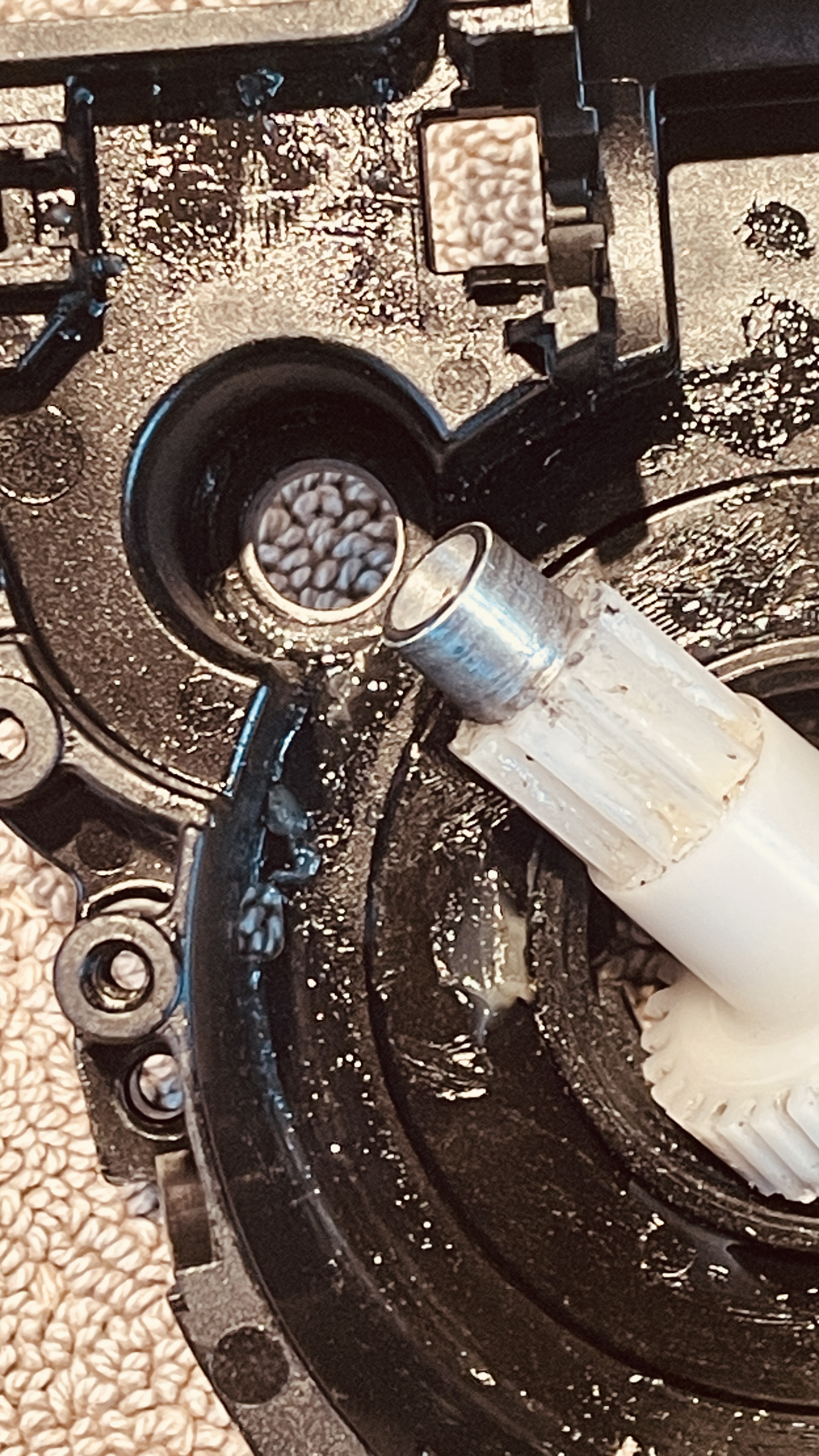

Die Lagerstellen der Zahnräder weisen teilweise bis zu einem Millimeter Spiel auf. Nachdem ich fast alle Lagerstellen beidseitig ausglichst hatte, lief es leiser ab nicht lange. Die Sache mit den Endschaltern. Leider habe ich Ausführung mit der Veränderung der Schaltpunkten nicht ganz verstanden. Über die Word Datei mit Fotos würde ich mich sehr freuen.

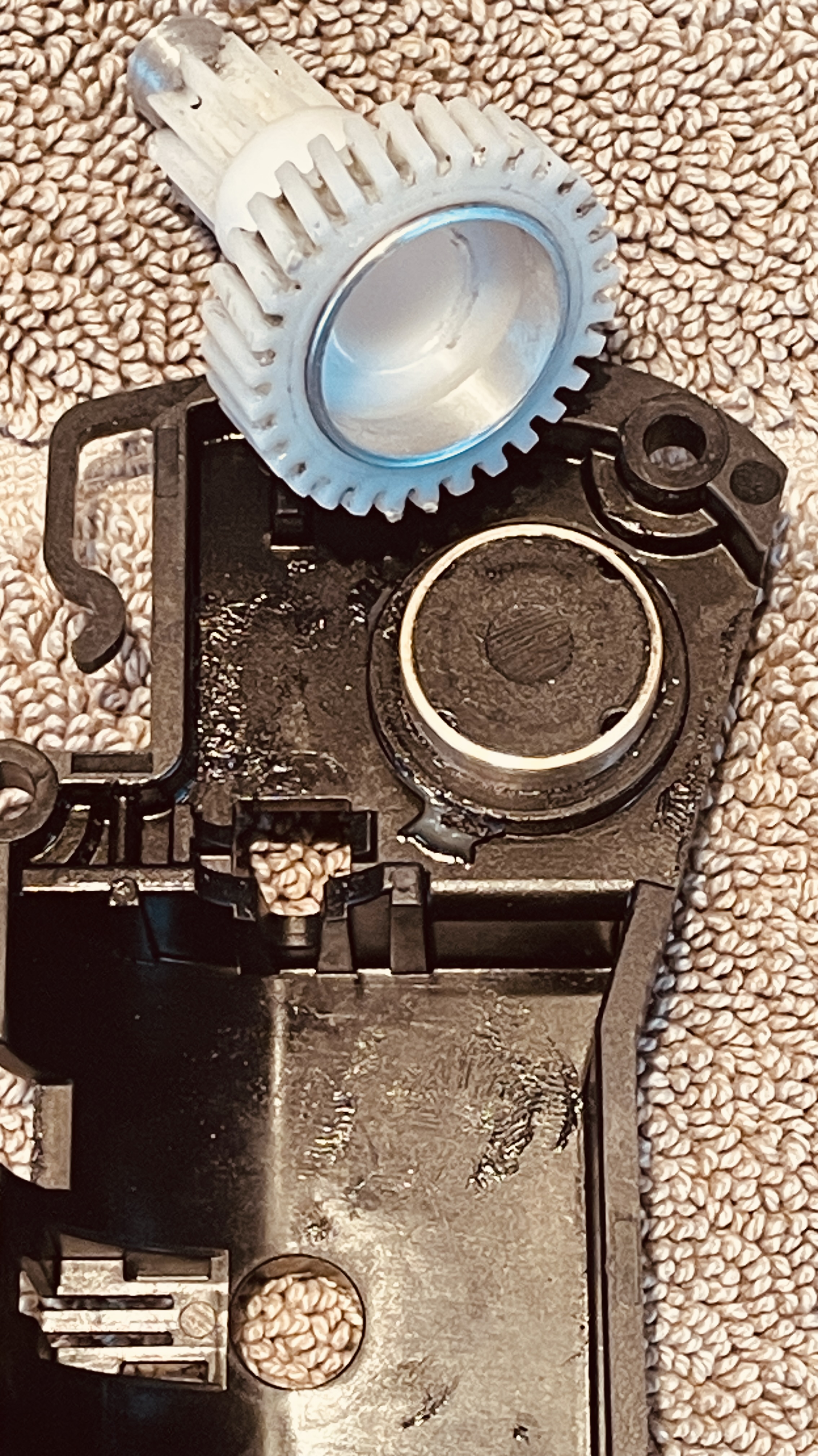

Die Lagerstelle unten im Gehäuse und am Zahnrad selbst ist viel zu klein und verschleißt stark. Durchgebohrt und eine lange Buchse eingesetzt
