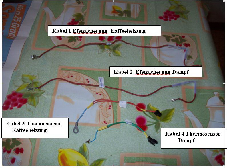

ich habe die 4 Kabel einmal ausgebaut und fotografiert.
Kabel 1: (Efensicherung?) Kaffeeheizung.
Das Kabel ist an der Kaffeeheizung aufgesteckt und führt an die Pumpe.
Kabel 2: (Efensicherung?) Dampfheizung.
Das Kabel ist an der Dampfheizung aufgesteckt und führt an die Leistungselektronik.
Kabel 3: (Thermosensor?) Dampfheizung.
Dieses Kabel ist an der Dampfheizung angeschraubt und führt an ein anderes Kabel.
Kabel 4: (Thermosensor?) Kaffeefheizung.
Dieses Kabel ist an der Kaffeeheizung angeschraubt und führt an ein anderes Kabel.
PS: Habe die beiden Kabel 3+4 auf dem Bild verwechselt .
Kabel: 3 kommt von der Dampfheizung
Kabel: 4 kommt von der Kaffeeheizung
Frage : habe ich diese 4 Kabel richtig beschrieben?
Frage: kann der Fehler an einem dieser 4 Kabel liegen?
Frage: wie kann ich diese Kabel überprüfen ?
Gruss Mowo
PS: Vergiss den unteren Beitrag !
Sonntag, 03. Mai 2009, 14:11 Uhr
Hallo BS,
Sorry ich habe den obigen Text zu dem Bild etwas durcheinandergebracht .
Die richtige Reihenfolge ist .
Habe ich diese 4 Kabel richtig beschrieben?
Kann der Fehler an einem dieser 4 Kabel liegen?
Gruss Mowo
Sonntag, 03. Mai 2009, 19:13 Uhr
Beiträge: 855
Kabel 1 und 2 müssen einfach Durchgang haben. Dann sind
die Sicherungen i.O.
Kabel 3 und 4 müssen bei 20°C ca. 12 kOhm haben. Bei Rumwackeln
am Stecker oder dem Kabel darf keine Änderung sein (Kabelbruch)
Ebenso müssen die Stecker und Buchsen der Kabel sicher Kontakt geben.
Falls da alles passt, wird der Fehler auf einer der Elektronikplatinen liegen.
Steckkontakte der Heizungsanschlüsse sind nicht oxidiert?
BS

Ich habe die Kabel durchchecken lassen . Alle OK bis auf :
Das "Thermosensorkabel" von der Dampfheizung dieses hat 0 kOhm .Also wird es daran liegen .
Ich werde mir eines schicken lassen es einbauen und hoffen das es an diesem Fehler liegt und die Maschine wieder schnurrt .
Ich werde dir nochmal Bericht erstatten .
Vielen Dank für Deine Mühe Du hast mir mit Deinen Beiträgen sehr geholfen .
mfg. Mowo
Montag, 04. Mai 2009, 18:42 Uhr
Beiträge: 855
0 kOhm sind definitiv nicht in Ordnung.
Dann teste es mal mit einem Ersatzsensor.
BS

Ich habe eine "Thermosensorkabel bi " BND Kaffeestudio " bestellt ,da der
Fehler meiner Ansicht nach an diesem Kabel liegt .
Da man bei diesem Kabel keinen Sensor sieht ,muß ich mal fragen .
Sitzt der Sensor bei diesem Kabel im Kabelschuh ,welcher an der Dampf-Heizung
angeschraubt wird ?
gruß Mowo
Dienstag, 05. Mai 2009, 21:48 Uhr
Beiträge: 855
der Sensor ist das, wo die dünnen Kabel reingehen.
Der Kabelschuh sollte um den Sensor "rumgebogen" sein.
BS
