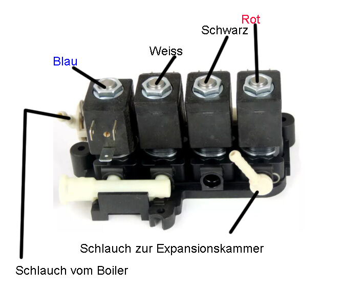

Das Gerät hat einen Ventilblock, da sind 4 Ventile verbaut. Es kann ein oder mehrere Ventile Defekt sein. Meist das Ablassventil.
1. Ablassventil: Nach dem Brühvorgang ist noch etwas Wasser in der Heizung und um den Druck abzubauen öffnet das Ventil und lässt den Druck in die Expansionskammer ab. Wenn das Ventil nicht mehr richtig schließt, geht ein Teil des Wassers beim brühen direkt in die Expansionskammer und läuft in die Wasserschale.
2. Die Ventile sind auf einen Block aufgeschraubt, die lösen sich gerne und dann hat das ganze keine Dichtigkeit mehr und das Wasser läuft auch in die Schale. Block entnehmen und alle Schrauben, sind 8 Stück festziehen. Wenn dies nichts hilft, einen neuen Block einbauen.

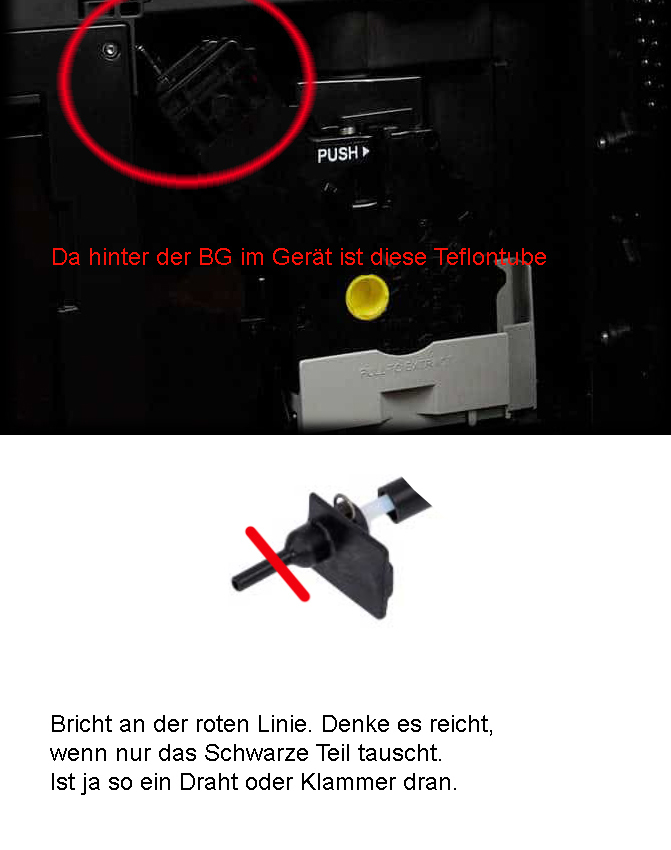

3. Der Teflontube ist gebrochen, d.h. da wo die Brühgruppe aufgesteckt wird, ist wenn man in das Gerät hineinschaut oben links ein kleines unscheinbares Röhrchen, dies sollte etwas 3-4 cm lang sein, ist da nur ein Stummel mit etwa 1-2 cm ist der Teflontube abgebrochen auch da läuft einiges an Wasser in die Schale. Ist das Teil abgebrochen, steckt dieses oft noch in der Aufnahme der Brühgruppe. Wenn der noch in der BG ist, mit einer sehr dünnen und langen Schraube das Teil greifen und rausziehen. Dann Teflontube tauschen, dies ist sehr aufwendig, da das Oberteil, da wo das Mahlwerk und der Ventilblock drauf sind angehoben werden muss. Bei der Problematik muss das Linke Seitenteil und die Rückwand abgebaut werden, die Türe wird nur ausgehängt.

danke für die ausführliche Antwort. Ich habe das selbe Problem.
Könntest bitte noch Bilder von 1 und 2 posten, weil ich nicht weiß, was genau gemeint ist? Vielen Dank.

Hallo Daniel,
hatte Probleme mit dem PC.
Hier mal ein Paar Videos, die sind recht gut.
Und mach mit deinem Handy Bilder, Bilder, und nochmals Bilder. Lieber 1ß Bilder mehr als eines zu wenig.
