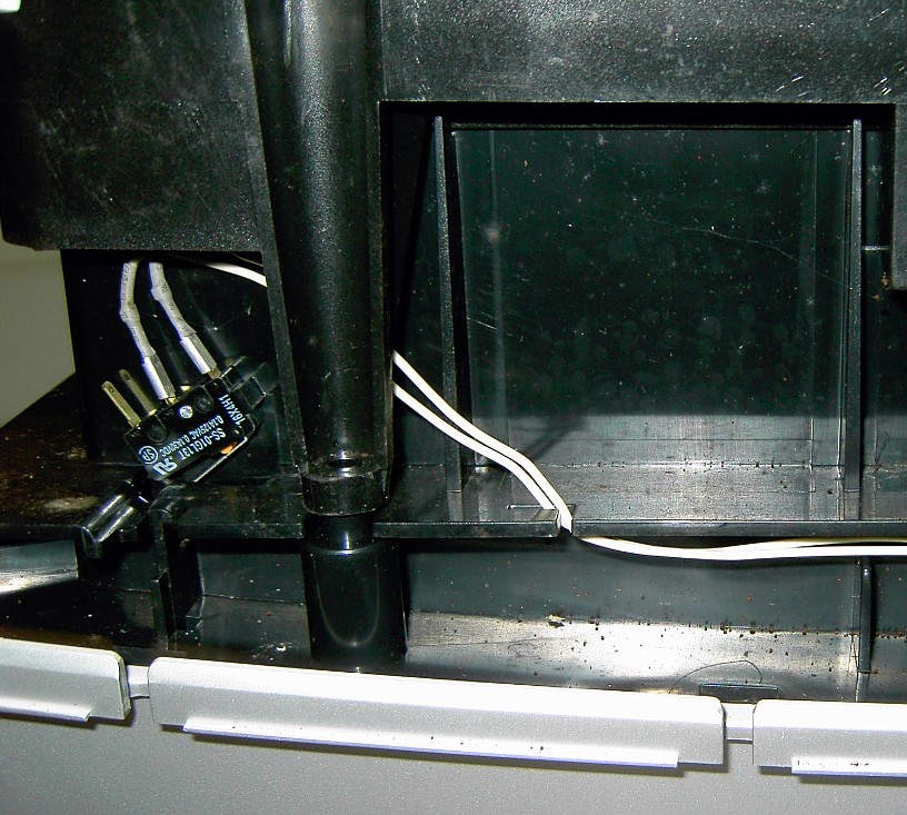

Aber einen Lapsus hab ich doch geschafft. Um die Teile zu trennen, mußte ich die Stecker am Taster für den Tresterbehälter abziehen und hab mir natürlich nicht gemerkt, wo die wieder dran müssen (normal offen oder geschlossen).

Wenn mir jetzt noch jemand verraten würde, wie ich die Stecker wieder an den Microschalter für den Tresterbehälter anschließen muß, dann würde ich das Ding wieder zusammenbauen und in den Keller stellen. Um es vielleicht irgendwann doch noch mal reparieren zu lassen.

Hast du auch den Schalter für die Servicetür/Brühgruppe getestet? Oder hast du den gemeint? Kommen die Signale auf der Platine an? Wenn ja sieht's fast nach einem Elektronikschaden aus...
Für den Mikroschalter Tresterbehälter lasse ich mal ein Bild sprechen wink.gif

Vielen Dank für das sprechende Bild!
Wird wohl die Elektronik am Ende sein, fürchte ich.
