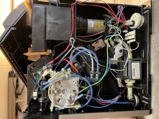

Hallo liebe Leute, unsere C65 bringt seit einigen Tagen die Meldung „Hahn öffnen“, „System füllt“, „Hahn zu“, Hahn öffnen“… So geht es immer weiter.
Die Filterpatrone haben wir bereits entfernt und auch die Filtereinstellung ausgeschaltet.
Das Flowmeter habe ich ausgebaut, gereinigt und wieder eingesetzt. Den Schlauch vom Wassertank zum Flowmeter habe ich gründlich gereinigt, ebenso den Schlauch vom Flowmeter zur Pumpe und den von der Pumpe zum Membranregler.
Ich komme einfach nicht weiter und wäre für jede Hilfe dankbar.

Hallo,Hast du Kontaktstellen des Flowmeters an Platine und am Flowmeter überprüft? Ansonsten könnte das Flowmeter defekt sein oder die Membranpumpe neigt sich ihren Ende.

Leider habe ich dieses Knowhow nicht, was das messen angeht.
Der Automat war nur ganz wenig im Einsatz. Es ist eigentlich unwahrscheinlich, dass Flowmeter oder Membranpumpe defekt sind. Die Pumpe tut ja auch, denn sie pumpt ja das Wasser durch den Wasserauslass. Und was könnte eigentlich am Flowmeter defekt sein? Da sind doch nur 2 Steckkontakte. mellow.gif

Schläuche am Flowmeter wieder richtig herum angeschlossen? Unten vom Tank rein, oben Ausgang zur Pumpe.
Maschine mal entkalkt? Maschine kann trotz Wasserfilter verkalken.

Ja, das Entkalkungsprogramm hatte ich schon 2x durchlaufen lassen. Und Schläuche sind alle richtig angeschlossen.
Gestern und heute konnte man wieder eine Tasse Kaffee beziehen, dann ging das gleiche Spiel wieder los.

Pumpe kannst du öffnen. Die Nylonkugel muss zwischen 3,8-4mm Durchmesser
O-ring ist 6x2 mm. Flowmeter sollte frei laufen. Steckkontakte müssen frei von Korrision sein.
Entkalker sollte auf Amidosulfonsäurebasis sein. Zitrone oder Milchsäure ist was fürs Bad oder WC.
Wir helfen gerne, aber bitte dann auch abbarbeiten und dann über Erfolg hier berichten.

Ich sehe leider nicht, wie man die Pumpe öffnen kann. Es gibt leider auch keine Anleitungen dazu.
Da bastle ich als Laie besser nicht dran herum. Nachher ist es undicht. Es gibt nächste Woche bei uns in der Nähe ein Repaircafe, vielleicht bringe ich sie dort mal hin.

Ich hatte das auch: Dauernd wieder "Füllen" obwohl immer schön Wasser rauskam.
Ursache war eindeutig hartnäckige Korrosion an den Kontakten beim Flowmeter (nicht sichtbar, nicht messbar).
Kontakte allseitig mit Kontaktspray oder notfalls WD40 behandel und mehrmals ein/ausstecken.
Hat bei mir sofort geholfen.
Würd ich als erstes probieren weil es einfach ist und diese Umgebung Korrosion wahrscheinlich macht.
