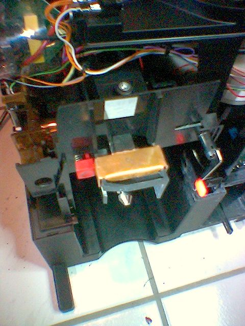

Das Plastikteil habe ich rapariert in dem ich eine art Haube aus Kupfer (mein Alublech konnte ich auf dei Schnelle nicht finden) geschmiedet habe. Funktionert super.

Hier ist das Bild, wie ich das gebrochene Plastikteil vorne repariert habe.

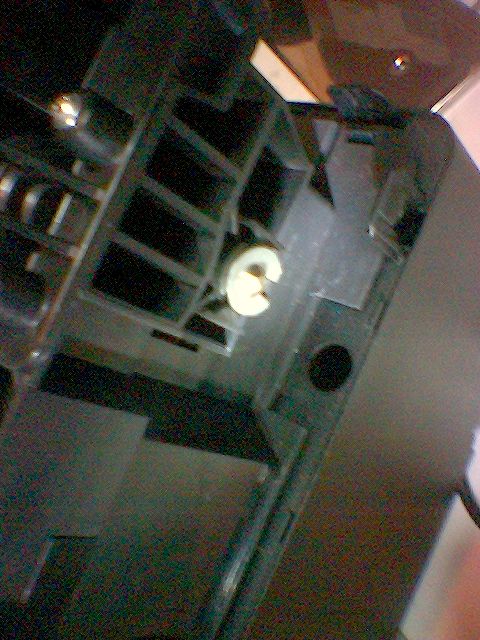

hier ist ein bild wie ich die führungsstage repariert habe. Es ist eine M8 Zwischenscheibe mit einepassende Lücke reingeschnitten. Beim Zusammensetzen, kurz mit eine Zange zusammen pressen.
