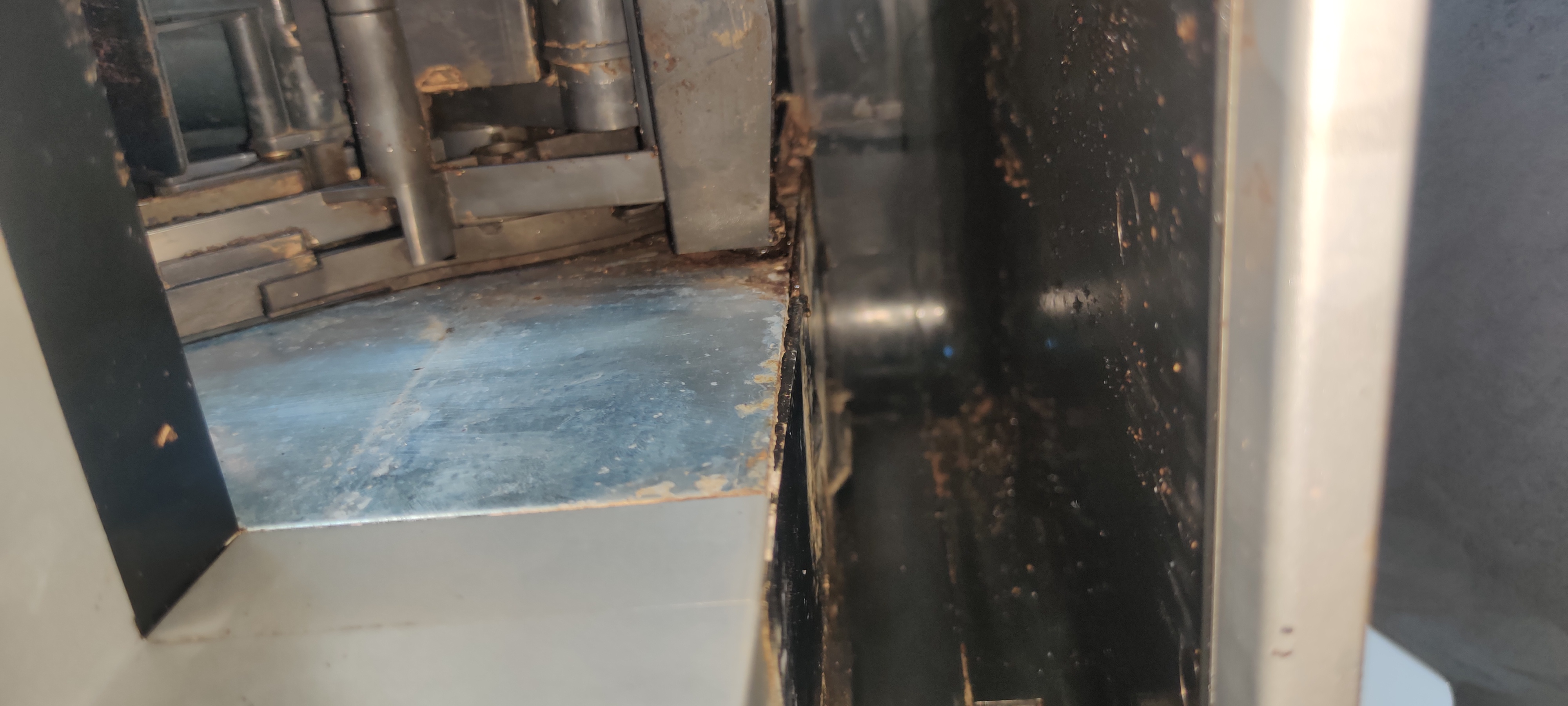

Hallo zusammen. Ich habe das Problem, dass unter der Maschine eine große Wasserlache ist. Ich hoffe ihr könnt auf meinem Bild erkennen woher das Wasser vermutlich kommt. Beim Abbau der Seitenteile kann ich aber keinerlei Wasser an den Wänden oder Schläuchen erkennen. Wisst ihr was über dieser Abdeckung sitzt?

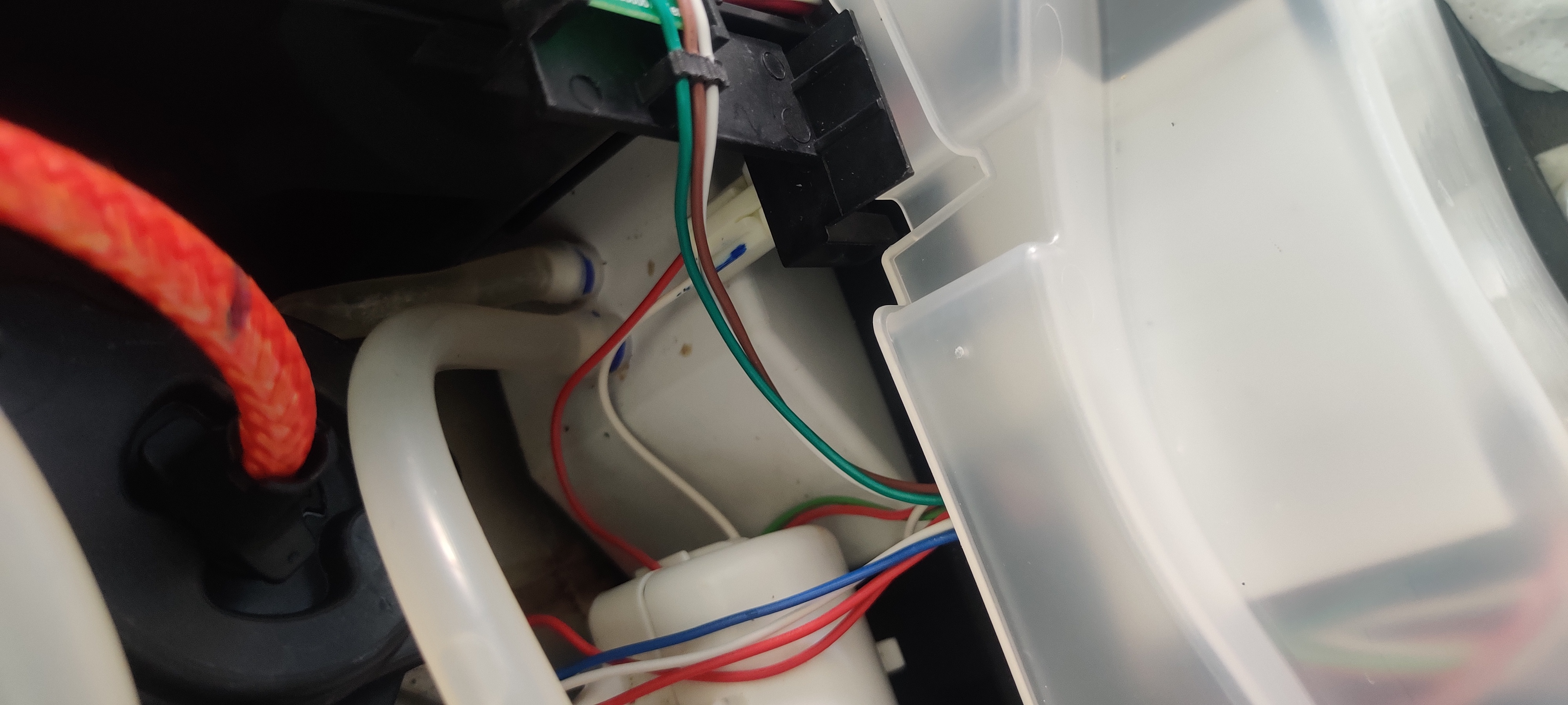

Das sitzt direkt über dem Leck. Alles andere an Bauteilen ist trocken.
9 Jul, 17:19
Mitglied seit: 29.05.14
Hallo das wiesser Plastikteil ist eine Expanionskammer.
Da wirst du halt suchen müssen woher das Wasser kommt. Unter dem KVA zu 90% ab Wassertank zur Brüheinheit- Überbrücke den Wassersensor mit einem Magnet und mit Schlauch ab Flowmeter (aus dem AquaristenLaden) extern den Wasserkreislauf herstellen.
Viel Erfolg.

Okay werde ich versuchen. Ich habe mir das ganze schon einmal angesehen mit der seitlichen und hinteren Klappe offen aber es tropft nirgendwo heraus oder herunter. Aber trotzdem ist wie auf dem ersten Bild dort ein Leck. Vielleicht kennt ja einer das Problem..

Bildet sich die Wasserlache bei ausgeschalteter Maschine, ist sehr wahrscheinlich die Wasserpumpe defekt, ist das im Betrieb der Fall liegt eher eine Verstopfung z.B. Verkalkung vor, in dem Fall sollte eine intensive Entalkung vorgenommen werden.

Das Problem hab ich auch hab die Maschine zerlegt alles trocken eingeschaltet Kaffee gemacht nichts wieder geschraubt hin gestellt Wasser Tank voll Wasser kommt raus ich habe jetzt gemerkt das von Tank unten raus lauft sobald drauf gesteckt wird dauert nicht lange tropft runter es ist nicht richtig dicht es kommt definitiv von Tank
