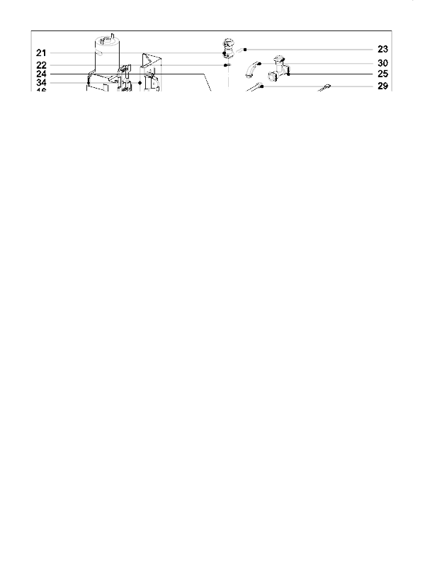

Weiß jemand, wofür dieses Ventil ist? Es ist das Ventil Nr. 26 auf dem Diagramm.
Die Beschreibung ist: #26 - 7911072 - Ventil
Aber ich finde keine Informationen über dieses Teil. Könnte es das sein, das den Dampf durch das Ablassventil entweichen lässt?
