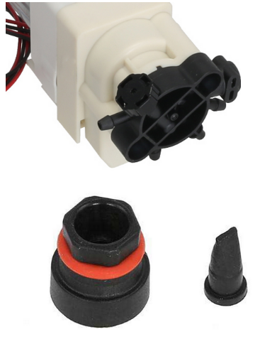

kenne jetzt zwar die Z10 nicht, aber laut Ersatzteilliste ist da im Flansch ein Luftventil. Ist das sauber und durchgängig?
Zudem ist auch das Keramikventil eine Fehlerquelle. Da ist ein kleines Ventil das für die Luft zuständig ist.
Wären meine ersten Verdächtigen bei dem Fehler.

Ich habe mir mittlerweile das Luftventil vorgenommen, das hatte ich bisher noch nicht gereinigt. Jetzt ist es sauber, wenn ich es gegen das Licht halte, sehe ich leicht durch. Aber seitdem das gereinigte Luftventil wieder eingebaut ist, geht gar nichts mehr. Weder der Milchschaumbezug noch das Milchsystemreinigungs-Programm können jetzt noch irgendwas ansaugen.
Also scheinbar an der richtigen Stelle „angefasst“, aber mit falschem Ergebnis. Kann es dann das Keramikventil sein? Kann ich noch etwas anderes probieren oder prüfen wo der Fehler liegt?

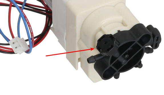

Am Keramikventil ist das mit dem Pfeil markierte Teil das Luftventil. Das mal Kontrollieren.
Aber aufpassen, das nichts bricht.
Würde aber das Teil, das du gereinigt hast auch erneuern.

Das Ventil innen war stark verkalkt/verschmutzt und musste gereinigt werden. Jetzt funktioniert wieder alles perfekt wie am ersten Tag smile.gif. Das Luftventil haben wir auch gleich mit erneuert.
