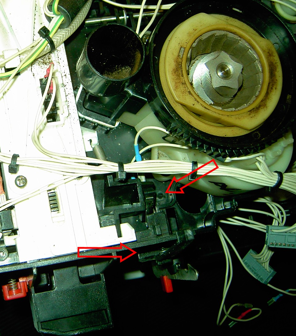

Ich habe einfach schon mal ein Foto angehängt, was dir (deinem Mann) weiterhelfen kann, wenn die Maschine offen ist.
Dann könnt ihr sie nämlich mal ohne Gehäuse starten und sehen, wo das Wasser austritt.
Dafür musst du das Bedienteil wieder anstecken und mit etwas Klebeband fixieren.
Dann den Schalter auf dem Foto (oberer Pfeil) entweder überbrücken, oder mit Klebeband gedrückt halten. Und natürlich nicht vergessen, das Dampfrohr wider einzustecken. Bohnenbehälter drauf und dann sollte die Maschine laufen.
Der untere Pfeil auf dem Foto markiert ein Teil, welches beim öffnen der Maschine gerne herausfällt und man sich dann fragt wo es hin gehört...
Sobald ihr die Maschine ohne Gehäuse an das Stromnetz anschließt ist natürlich Vorsicht geboten, dann bitte außer dem Bedienteil nichts berühren! Und nach dem Testlauf bitte auch erst wieder ausstecken und dann genau schauen.

Danke. Sind bereits am werkeln. Die Dampfdüse ist o.k. Wollten uns jetzt noch einmal die Brühgruppe vornehmen und dann wieder zusammenbauen. Werden mal versuchen ohne Gehäuse zu starten.

Wenn alle Lampen für Kaffeestärke leuchten und das Mahlwerk nicht anläuft habt ihr den Bohnenbehälter nicht/nich richtig aufgesetzt. Der Mikroschalter oben beim Bohnenbehälter mus gedrückt sein, damit die Maschone auf "Betrieb mit Bohnen" eingestellt ist. Ist der Schalter nicht gedrückt ist die Maschine im Modus "vorgemahlenes Pulver" so wie es bei euch der Fall ist.
