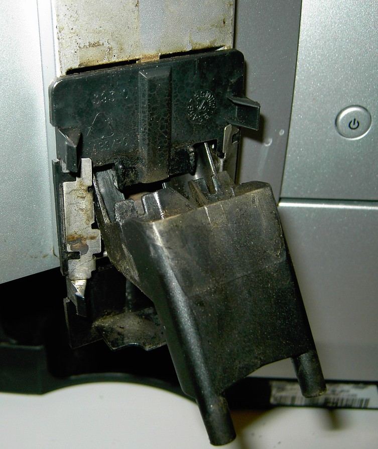

Der Kaffeeauslauf ist ja gleich wie bei der No64?
Dann musst du zuerst den silbernen Teil ganz unten bei den Auslauföffnungen ausklicken (nach vorne ziehen). Jetzt ist der silberne Teil etwas aufgeklappt, lässt sich aber nicht ganz abnehmen. Jetzt muss du den schwarzen Teil auch durch nach vorne ziehen ausklicken. Im Prinzip muss man das Ding (wie ja das Gehäuse auch) einfach auseinanderreißen mad.gif
Ich hab dir mal ein Foto angehängt, wie es dann darunter aussieht, da siehst du auch gut drei der vier Hacken, die das schwarze Teil festhalten.
