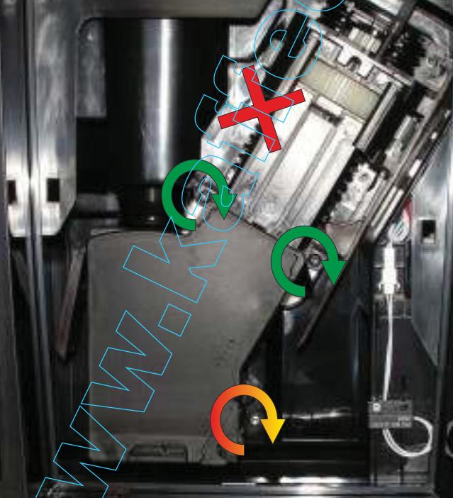

Ist die untere Schraube zum Befestigen der Brüheinheit drin?
Die Orange markiert ist auf dem Bild.

Ja die Schraube ist drin.

Würde diese Schraube fehlen würde das Antriebszahnrad durchdrehen. Das müßte sich aber anders anhören. Hier sind es kurze harte Knackgeräusche.

Nein, das mit dem Zahnrad passiert, wenn eine der oberen Schrauben fehlen würde.
