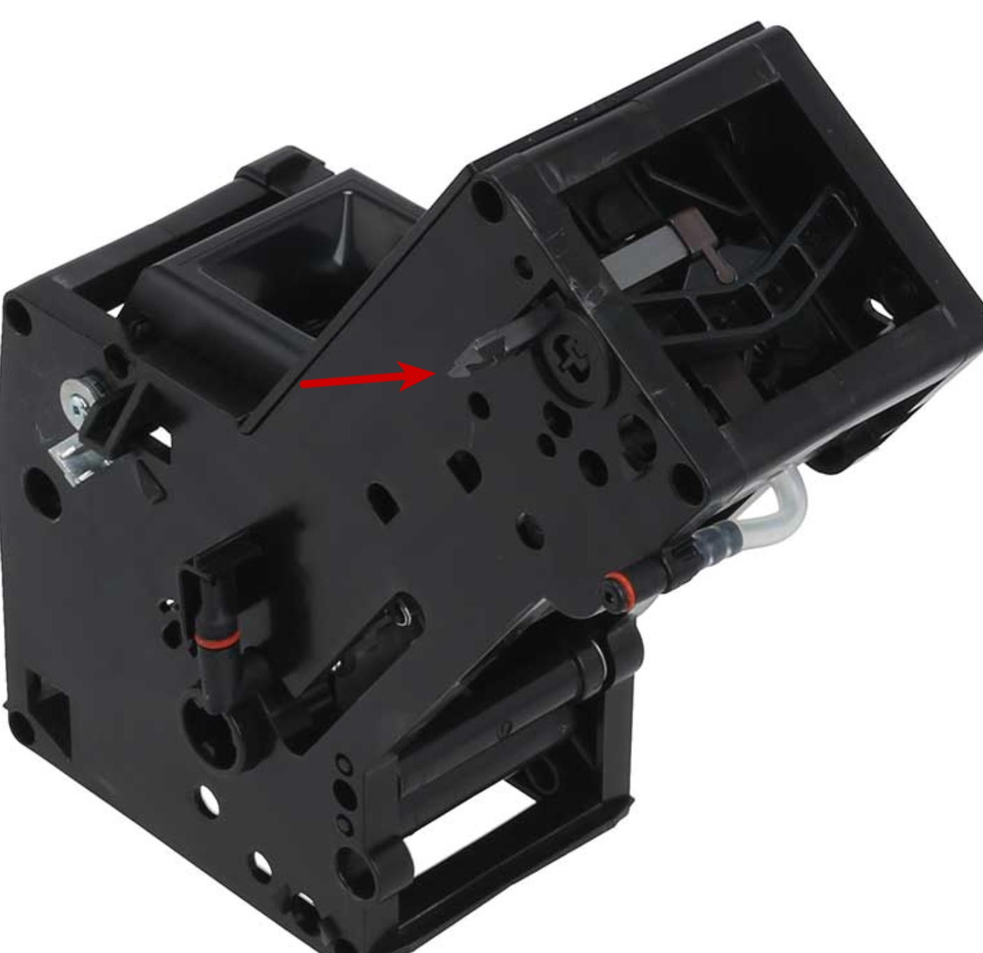

-nach betätigen der Crema-taste wird Kaffee gemahlen, danach Meldung: Abbruch, Kaffeepad wird trocken entsorgt. Bei der Melitta gibt es nur 1 An/-Ausschalter, reset erfolgt über das gleichzeitige Drücken der beiden Tasten „an und my coffee“ beim Einschalten. Wie funktioniert die Lösung bei der Melitta? Vielen Dank!

Schalter für die Erkennung der Mahlmenge defekt? Wird von der Fahne an der Brüheinheit betätigt.

Tenía ese problema en mi Melitta Barista t, y lo pude solucionar de forma fácil.
Estaba obstruido el conducto por donde cae el café, del molino a la prensa de la unidad de preparación.
Tenía café reseco y al empezar a mover y no detectar café molido en la prensa, salta el mensaje de que no hay granos en la tolva.
También puede ser por problemas de sensores, pero hay que empezar por lo más fácil.
