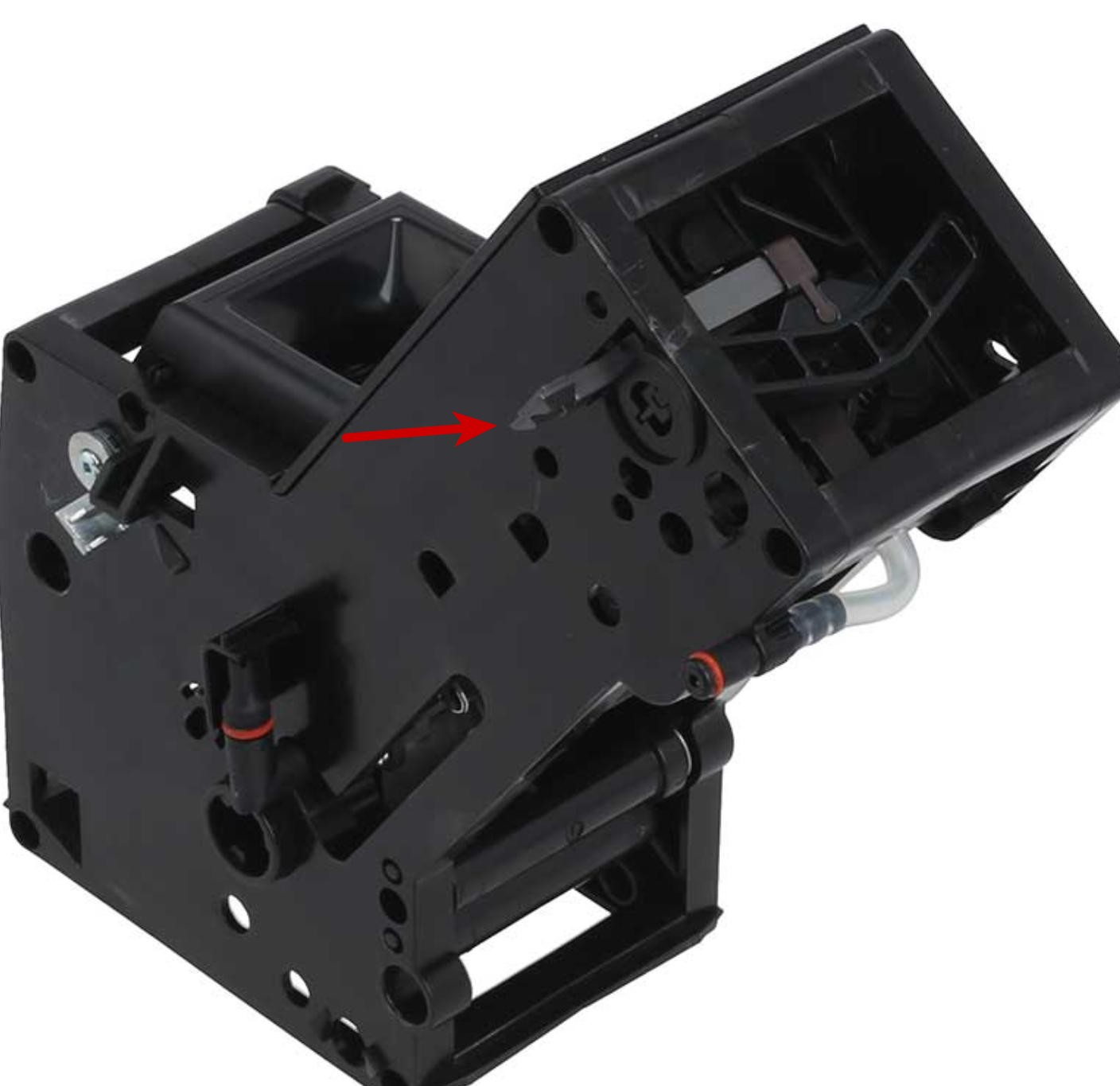

Ich meine den Pulverschacht vom Mahlwerk.
Um das zu reinigen, muss man die Maschine öffnen.
Das Teil, das ich markiert habe ist fest? Ist zwar einen anderen Brüheinheit, aber muss an deiner auch dran sein.
Das betätigt einen Schalter, im inneren, der sagt dann der Maschine das genug Pulver vorhanden ist. Wenn zu wenig Pulver gemahlen wird, fährt bzw. kommt das Teil nicht an den Schalter, und der Bezug wird abgebrochen wie bei dir.

ich habe den Hebel an einer ähnlichen Stelle an der Brühgruppe vorgefunden.
Er war sauber und nicht beschädigt. Ich habe mir auch die Stelle angesehen, in der der Hebel verschwindet. Die war auch sauber. Aber der Effekt des 2 maligens mahlens ist immer noch da.
Ich hatte vorher noch den Fehler mit der Nr 8. Den konnte ich beheben durch Abschrauben einer 2 * 4 cm grossen Platte an der Innenseite des Gehäuses in der linken oberen Ecke. Da hinter befand sich feuchter Kaffeerest. Das habe ich gesäubert.
Der Fehler wird nun nicht mehr angezeigt. Vielleicht gibt es noch andere Stellen, die für das 2malige Mahlen zuständig sind.

Mach mal ein Video und stelle es ein. Wenn der Antrieb schwergängig ist kann der Fehler auch auftreten.
Schwergängige Antriebe sind ein bekanntes Problem bei den Maschinen.
