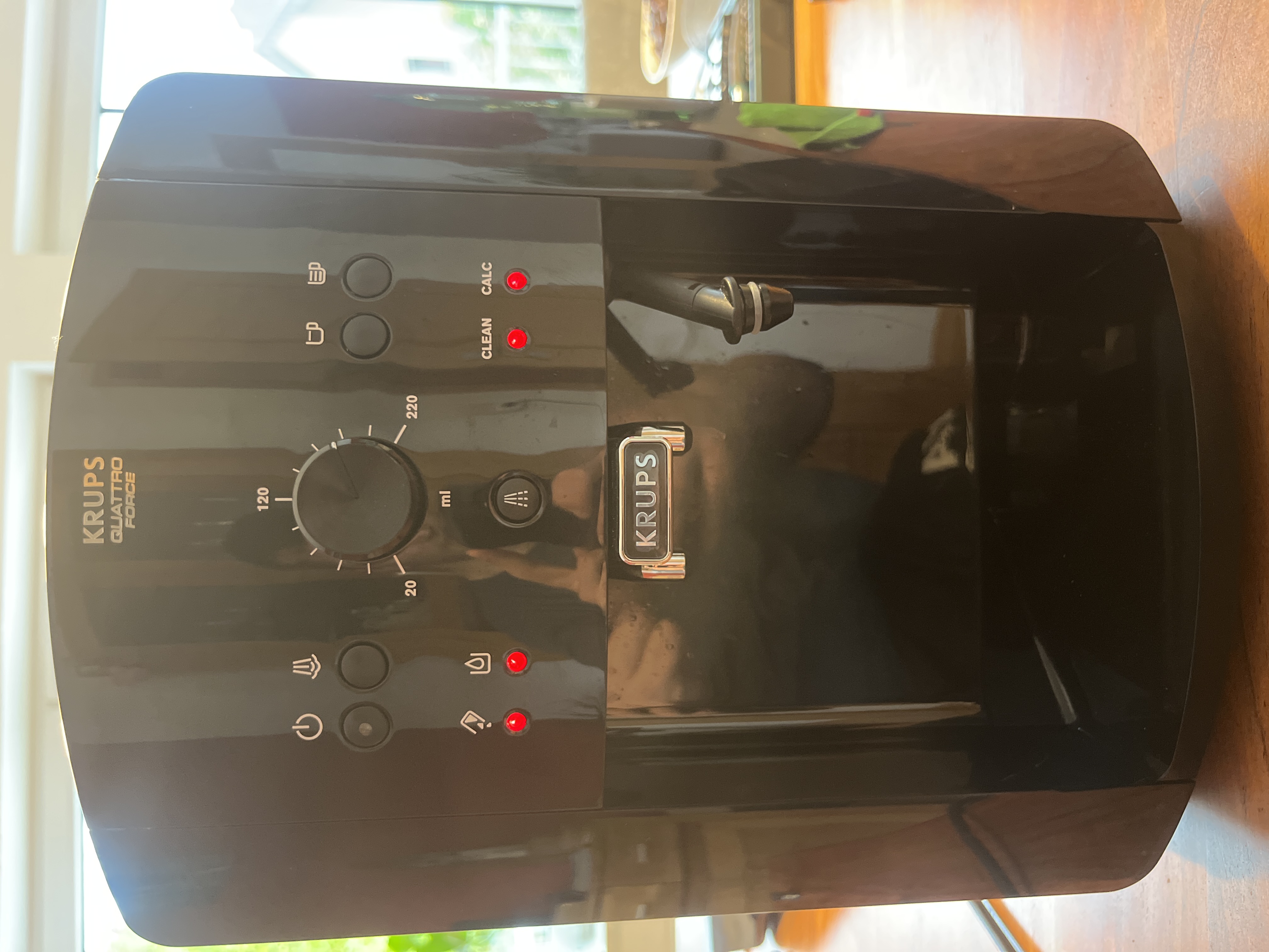

nach der gründlichen Reinigung meiner Krups EA81 leuchten nach stecken des Netzsteckers in die Steckdoses sofort (ohne einschalten des Tasters) alle LEDs auf. Jegliche Bedienung oder drücken der Tasten wird ignoriert.
Ich bin verzweifelt!
Kann mir einer helfen.

Hallo nochmal,
scheinbar hat das Foto nicht mitgeladen.
Hier das Foto der LEDs.

Ich denke, der Thermistor an der Brüheinheit ist zu 99% tot - ein Handwerker wird alles in 1 Stunde beheben (Thermistor =£7)+Stunde Arbeit.
