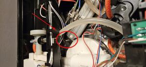

Gast_Frank
Donnerstag, 26. Dezember 2024, 08:46 Uhr
Gibt es Fotos von dem Teil?
Gast_Ingo
Sonntag, 16. März 2025, 20:42 Uhr
danke für eure Tipps.
Bei mir hat sich die Klammer unten gelöst, so dass der Temperatursensor am Erhitzer keine richtigen Werte geliefert hat.
Hier das Bild:
VG Ingo
