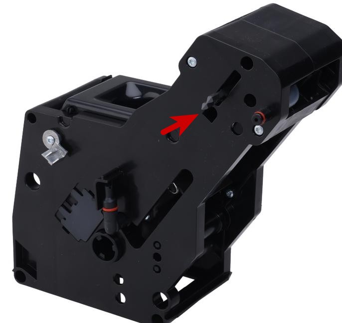

Kommt eine Meldung das Bohnen fehlen nach dem abbruch?
An der Brühgruppe ist oben eine Fahne.
Ist die noch vorhanden? In der Maschine ist ein Schalter der von der Fahne betätigt wird. Ist der ok?
