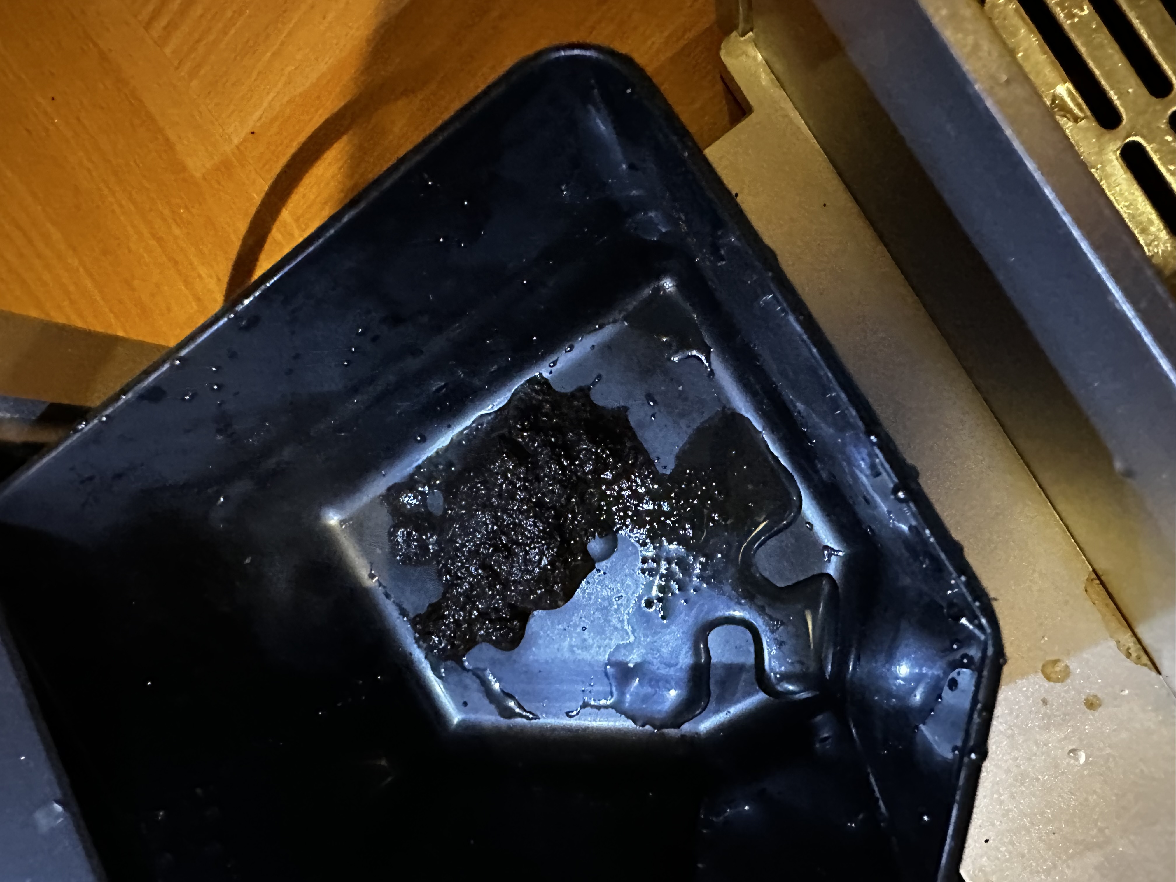

ich habe versucht den Mahlgrad zu verändern habe auf ganz fein gestellt und der Mahlgrad ändert sich gar nicht! Weiterhin sehr wässrig und grob!
Bild anbei!
Jemand ne Idee?

Hast du das Mahlwerk mal gereinigt?
Mahlring raus, und dann mal schauen wie sehr die Mitnehmerscheibe zu ist mit Kaffeefett.
Auch den Kaffeekanal durch die das Pulver Richtung Brüheinheit geht reinigen. Das setzt sich je nach dem was für Bohnen man benutzt zu.
Wenn es dann immer noch so kläglich ausschaut wie das was da im Trester liegt ist vielleicht ein neuer Mahlring fällig.
Der Mahlgrad lässt sich an der Maschine ja eh nur minimal verstellen.
