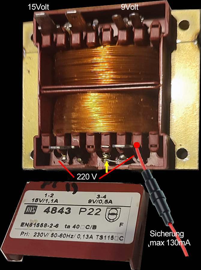

Hier sollte man erst mal prüfen wenn keine erkennbare Merkmale vorhanden sind die primär /sekundär Wicklung mit Durchgangsprüfer besser Ohmmeter.Auch kann man den obereren Deckel entfernen um die Wicklung zu begutachten.Sehr oft ist nur die Sekundärseite(um die 100 Ohm )unterbrochen.Bitte nicht gleich eine neuen Trafo kaufen.Schaut euch den Trafo an, neben den Anschluss 220 Volt gibt es noch einen kleinen Lötpunkt.Miss den Durchgang vom linken Anschluss zum kleinen Lötpunkt.Wenn du hier Durchgang hast ist die Wicklung nicht kaputt nur die interne Sicherung ausgelöst.Überbrücke den Lötpunkt zum rechten Pol.In vielen Fällen konnte ich den Trafo retten.Es kommt auch vor das die Sicherung auslöst ohne dass ein Fehler fest zustellen ist .Wichtig ist zur Fehlersuche und zur weiteren Verwendung ein Sicherung Element max. um 100 mA in die Sekundärseite einzubauen.So erspart man sich unnötige Kosten.Bei Arbeiten mit 220 Volt bitte Sicherheitsvorschriften beachten!
