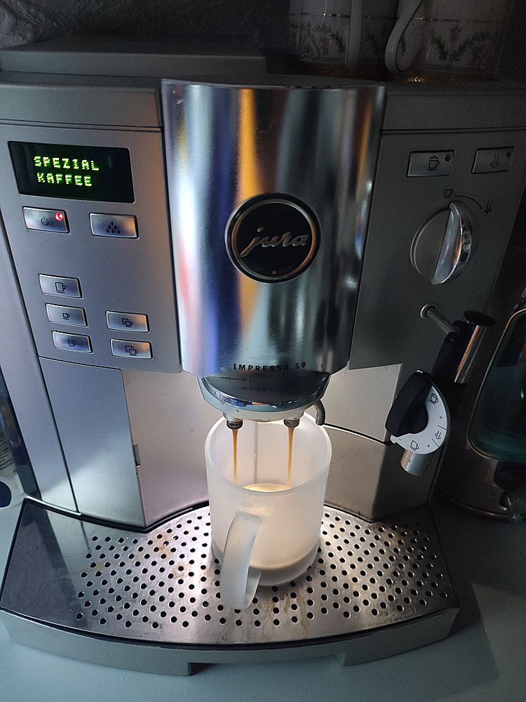

Diese Maschine hat sich laut Aussage mit "Krach" verabschiedet danach Error 8.Nach überprüfung hat die Brüheinheit blockiert. Nach einer gründlichen Überholung dieser war das Problem erledigt dachte ich .Bei Inbetriebnahme kein Mucks wieder Error 8.Bei genaueren Fehlersuche wurde ein Zahnradbruch der Brüheinheit festestellt.Die Teile lagen unten verstreut in der Maschine.Ein neues wurde mit einem der besten 3D drucker erstellt. STL Daten im Internet.Nach einbau nur klacken und Error8. Von einer Fehlersuche in der Steuereinheit kann man in vielen Fällen absehen da diese sehr selten ihren Geist aufgeben.Fehler 15 Volt Trafo keine Spannung.Trafo überprüft 220 Volt Seite Sicherung defekt,Überbrückt.Nach kurzer Zeit erneut Ausfall.Einbau .Glassicherung ausgelöst.Fehlersuche Motor Brüheinheit starke Funkenbildung und nimmt viel zuviel Strom auf.Motor gewechselt.Danach Test Störung Meldung Systemfüllen Dampfventil öffnen ,Nichts geht!Der Tipp Heisses Wasser war die Lösung um die Pumpe wieder in Gang zubringen.Erst jetzt läuft alles wieder super.laugh.giflaugh.gif

Die fertige Reparatur dieser Kaffee Maschine .. Unter dem Motto "Kaffee Maschinen funktionieren nur rein zufällig ":lol:laugh.gif Mein Fazit " Eine Reparatur lohnt sich immer! ".
