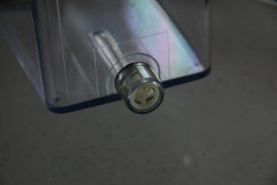

ich habe eine AEG Caffe Perfetto, Typ 9750. Plötzlich zieht sie kein Wasser mehr aus dem Tank. Es läuft die Pumpe, aber das ist dann auch alles.
Ich bin mir nicht ganz sicher, ob ich beim Reinigen des Wasserbehälters am Auslassventil etwas kaputt gemacht habe. Es sieht für mich irgendwie so aus, als würde da eine Dichtung fehlen. Aber ich kann mich nicht mehr erinnern, ob das vorher anders war.
Anbei ein Bild: Fehlt da was?
Vielen Dank!
Freitag, 10. Juli 2009, 13:03 Uhr
Hallo!
Der Wassertank ist in Ordnung. Da gehört keine Dichtung drauf.
Kommt das Wasser auch raus, wenn du das Ventil aufdrückst?
Wenn ja hilft wohl nur noch ein Blick in die Maschine. Anleitung ist hier zu finden:

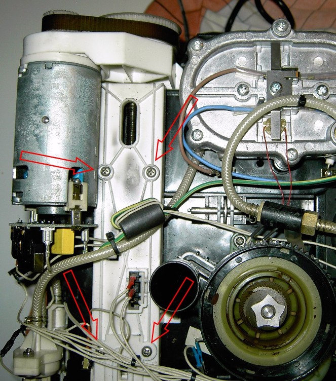

Mittwoch, 05. August 2009, 00:18 Uhr
Und wo landet der gemahlene Kaffee?
Trocken auf dem weißen Schlitten der Brühgruppe, oder im Tresterbehälter?
Ich habe spontan den Antrieb im Verdacht. Um das sicher sagen zu können musst du die Maschine aber öffnen -> siehe Anhang.

Donnerstag, 06. August 2009, 23:04 Uhr
Kontrolliere mal, ob sich der Stutzen, wo die BG andockt, etwas vor und zurück schieben lässt (geringes Spiel ist normal)?
Wenn ja ist sicher was am Antrieb gebrochen.
Wenn nicht kann es trotzdem sein...
Also Maschine öffnen.
Dann musst du noch die Abdeckung vom Antrieb enfernen. Dazu die vier Schrauben auf dem Foto rausdrehen.
Den Deckel bekommst du besser weg, wenn du den Pulverschacht (unter dem Pfeil unten/rechts) abnimmst - der ist einfach gesteckt.
Unter dem Deckel des Antriebs findest du eine lange Spindel (Gewindestange) mit einem Messingblock. Dieser Messingblock ist von einem weißen Kunststoffteil umgeben - und genau das habe ich im Verdacht.
Ersatz gibt's zB hier: Führung Spindel
Falls wirklich dieses Teil gebrochen ist solltest du auf jeden Fall auch den Wasseranschluss (Stutzen Brühgruppe) prüfen, da der gerne in Mitleidenschaft gezogen wird.
Ersatz: Wasserkupplung
