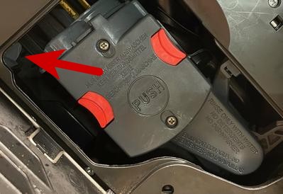

lässt sich der Arm oben auf der Brühgruppe leicht bewegen und geht alleine zurück?
Beim Herunterfahren wird der Arm der Brühgruppe betätigt über ein Teil, das man sieht, wenn man die Klappe geöffnet hat. Siehe Bild.
Ober wenn du jemanden kennst mit einer ECAM. Da mal die Brühgruppe tauschen und schauen, ob es da auch ist.
