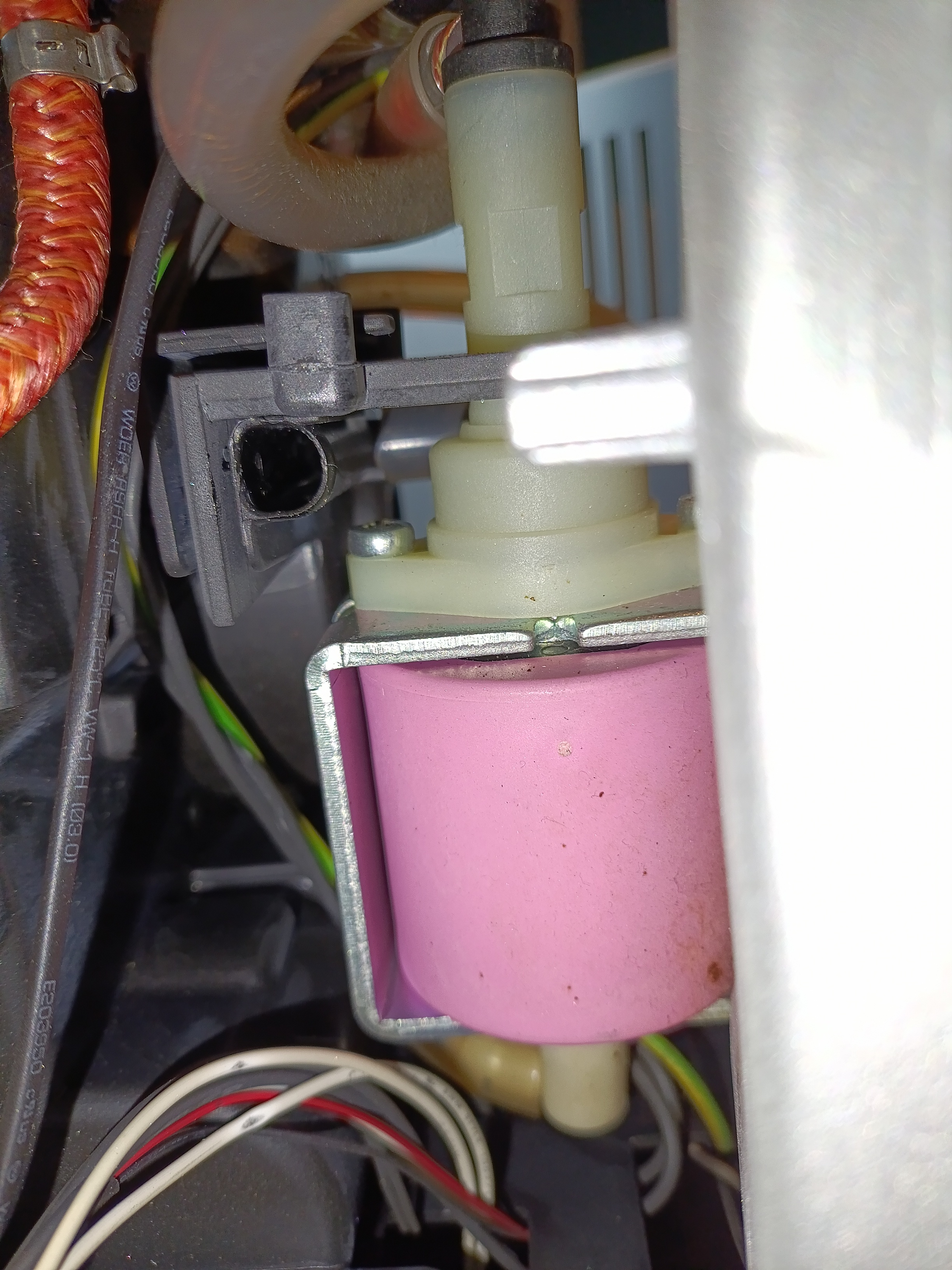

Meine Philips 3100 Serie läuft plötzlich von alleine leer.
Ich vermute dass da ein Schlauch vom Tank abgegangen ist. Leider komme ich nicht dahinter wie man das Gehäuse öffnet.
Kann mir da bitte jemand einen Tip geben wie man die Maschine auf bekommt?
Danke für eure Hilfe

Update. Ich habe nun die Maschine so weit auf bekommen. Als Tipp versucht nicht die Maschine von oben nach unten zu öffnen das klappt nicht. Diese Maschine geht von unten nach oben auf.
Was ich an der ganzen Sache nicht verstehe ist folgendes. Auf dem Foto ist ein weißer Anschluss der geht in ein Gehäuse rein allerdings ohne Dichtung oder dergleichen. Für mich ist ganz klar dass dort das Wasser raus läuft sobald der Behälter wo der Rüssel rein geht voll ist. Hat sowas schon mal jemand gesehen? Wie soll das denn funktionieren?
Lasst euch bitte nicht täuschen der Anschluss verschwindet ca 0.5cm im anderen Teil wenn die Schrauben wieder drin sind.
Fragen über Fragen

So noch ein Foto. Rechts der weiße stützen geht gerade aus in den schwarzen Anschluss unten ist dann ein Schlauch wo zur Pumpe geht. Solange es da nicht dicht ist läuft das Wasser doch ständig dort raus? Oder habe ich einen Denkfehler?

ich weiß nicht genau was du da meinst auf den Bildern.
Unten ist der Schlauch mit dem Winkel am Pumpeneingang. Der kommt vom Flowmeter.
Oben ist der Ausgang, der an das Überdruckventil geht. Wo läuft denn das Wasser raus?
