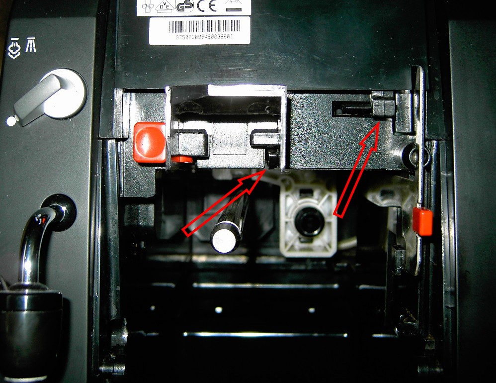

Zuerst solltest du die Maschine mal ohne Brühgruppe starten. Dazu musst du die beiden Schalter, die ich auf dem Foto markiert habe von Hand drücken (Richtung "hinten") und gedrückt halten. Dann kannst du die Maschine einschalten. Jetzt sollte der Wasseranschluss (das weiße Teil im Hintergrund zwischen den beiden Pfeilen) vor und zurück fahren. Beim Spülvorgang sollte das Wasser aus der schwarzen Öffnung des Wasseranschlusses heraus laufen. Wenn das alles klappt kannst du die Mawschine wieder ausschalten.
Teste jetzt mal, ob der Wasseranschluss fest sitzt. Ein gewisses Spiel ist normal, aber er darf sich nicht merklich vor/zurück schieben lassen.
Wenn du soweit alles geprüft hast und alles ok ist wäre die Brühgruppe an der Reihe. Dazu musst du sie wie in der Reparaturanleitung beschrieben zerlegen.
Interessant wäre hier erst einmal der Wasseranschlussbolzen und sein Sicherungsring (auf Seite 5 beschrieben). Wenn der Sicherungsring fehlt, oder gebrochen ist kommt es zB zu deinem Fehler. Der Wasseranschlussbolzen selbst kann auch kaputt gehen, ist aber selten...

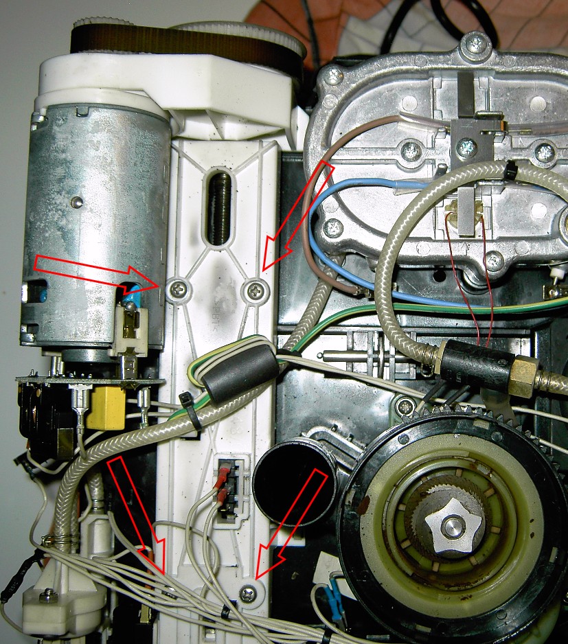

Dann musst du den Deckel vom Antrieb entfernen - dazu die vier markierten Schrauben rausdrehen. Damit man den Deckel besser heraus bekommt ist es hilfreich das schwarze "Rohr" am Mahlwerk (wo der gemahlene Kaffee durchgefördert wird) abzunehmen - ist nur gesteckt.
Unter dem Deckel kommt die Spindel (Gewindestange) samt der Spindelführung zum Vorschein.
