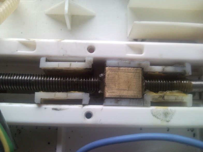

Wenn du dann den Motor samt Spindel abmontiert hast sieht das ganze aus wie auf dem Foto. Hier siehst du die gebrochene Spindelführung. Allerdings sind auf dem Foto die Schrauben, welche die Spindelführung mit dem Wasseranschluss verbinden schon entfernt...

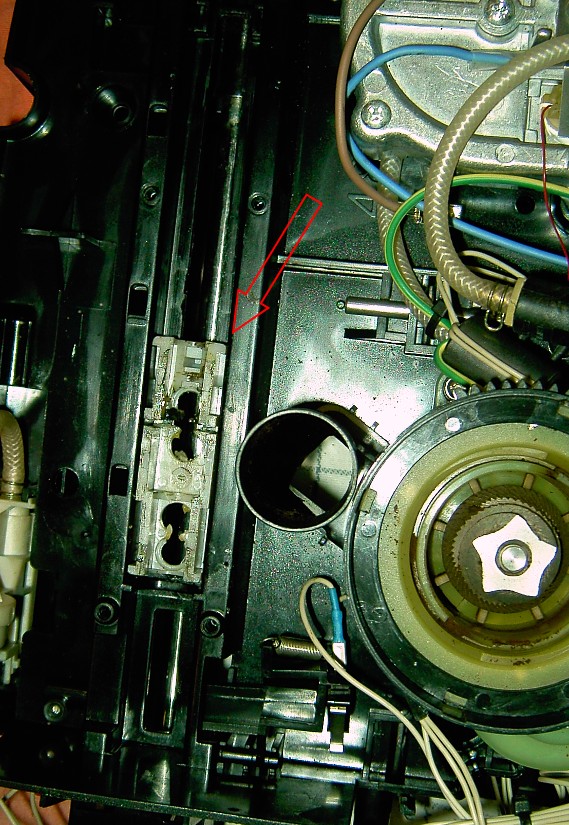

hab soweit alles abgebaut.
Habe das defekte Teil auch gefunden, siehe Bild
Aber wie kriege ich das da raus?
Motor ist ab, aber weiter?
Die Spindel läßt ja vorne anheben, aber??????

so, habe alles abgebaut, dabei Fotos gemacht und beim Shop bestellt.
Ist nicht wesentlich günstiger als AEG selbst, ca.0,90€.
Bei AEG gibt es übrigens auch Explosionszeichnungen Zeichnung.
Im Ersatzteilshop bei AEG (Service/Webshop/Ersatzteilshop) auf der homepage unter der Produkt Nummer 950074028 ist die CP2200 zu finden.
Hier kann man für die Bereiche Antrieb, Gehäuse und Teile die Explosionszeichnungen finden und auch gleich bestellen.
Mal schauen ob ich die Maschine wieder zusammen bekomme, bin nämlich ab morgen für 3 Wochen im Urlaub.
An dieser Stelle möchte ich Joranz herzlich für die Hilfe danke.
Ohne Ihn hätte ich es nicht geschaft.
So habe ich aber 140€ gespart und Spass gehabt.

Na also, da haben wir's doch!
Das Bild sehe ich öfters - ist leider der gängigste Fehler bei diesen Maschinen.
Aber wenn du in Zukunft diese Pflegeanleitung beherzigst sollte das Problem erst mal nicht mehr auftreten. Liegt nämlich zu 90% an schwergängigen Brühgruppen wink.gif
