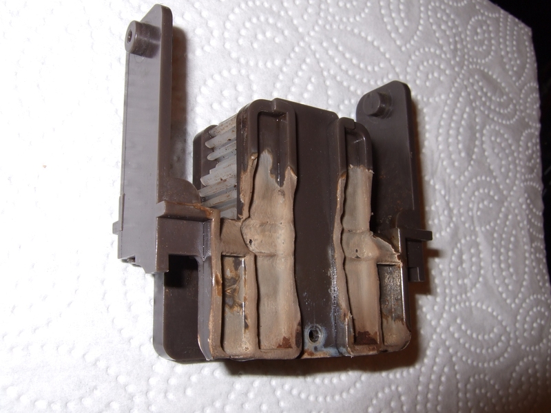

nachdem ich die Brühgruppe dann nochmal auseinander genommen habe ist mir der Zustand des Antriebsteils erst so richtig aufgefallen, siehe Bild.
Irgendwas hat das Material angeschmolzen, und da kommt nur heißes Wasser in Frage. Das wiederum kann nur aus der Brüheinheit selbst kommen, vielleicht durch einen Haarriss.
Das war für mich der Punkt nicht weiter zu suchen, sondern eine neue Brühgruppe zu bestellen. Heute eingebaut und der Espresso läuft wieder.
Trotzdem Danke für Deinen Anregungen.

Helmut Boe
Dienstag, 25. August 2009, 06:50 Uhr
Beiträge: 811
Mitgliedsnummer.: 2411
Mitglied seit: 29.06.2008
das sieht ja toll aus. Ich bezweifle aber, dass dieser Schaden durch heißes Wasser verursacht wurde. Da Teil hält auch kochendes Wasser aus. Das sieht eher nach heißem Föhn (Heißluftpistole) aus.
Helmut
PS: schön, dass es wieder Kaffee gibt!

aeppler
Dienstag, 25. August 2009, 19:07 Uhr
Beiträge: 7
Mitgliedsnummer.: 5067
Mitglied seit: 17.08.2009
@ Helmut
Wie sollte in der Ecke ein Heißluftföhn hinkommen? Zumal die Teile in der Umgebung keinerlei ähnliche Spuren zeigen. Für mich alles rätselhaft.
@ numberonedefender
Aufgefallen war mir das beim ersten Mal schon. Da sich das Teil aber einwandfrei bewegte und auch der händische Probelauf der Brühgruppe nach dem Zusammenbau funktionierte, wollte ich den Austausch des Antriebsteils später separat machen.
Zudem zeigten die Ringe die erwarteten Verschleißerscheinungen.
Und nicht zu vergessen: der Drang nach einem Espresso (und Kaffee am nächsten Morgen) war zu diesem Zeitpunkt sehr (!) groß.
Mit der Ferndiagnose hast Du natürlich Recht. Nur kann ich nicht erkennen warum deswegen kein Wasser in der Brühkammer ankommt?
Wie dem auch sei, die ausgetauschte Brühgruppe liegt noch hier. Ich werde mal versuchen ob ich irgend etwas finde und berichten.
Danke und Gruß
äppler
Nachtrag:
Auf dem Teil steht POM als Materialangabe. Ich habe ein bisschen gestöbert und Datenblätter gelesen. In der Regel scheint POM auf eine Dauertemperatur von 100°C ausgelegt zu sein, kurzzeitig auch bis 140°C. Es gibt aber auch Arten die dauerhaft nur 80°C aushalten. Es handelt sich dabei um POM "gleitmodifiziert".
Dabei lasse ich es jetzt, genieße den Espresso und die restlichen Teile wandern in das Ersatzteillager.
Hisholy
Dienstag, 01. September 2009, 20:09 Uhr
Beiträge: 3157
Mitgliedsnummer.: 22
Mitglied seit: 10.01.2005
Starke Entkalkerlösung könnte auch zu solch einem Schaden führen...
aeppler
Dienstag, 01. September 2009, 23:13 Uhr
Beiträge: 7
Würde ich ausschließen.
Als Entkalker kamen immer nur die Original Jura Tabletten zum Einsatz.
Helmut Boe
Mittwoch, 02. September 2009, 08:31 Uhr
Beiträge: 811
QUOTE (aeppler @ Dienstag, 25.August 2009, 18:07 Uhr)
@ Helmut
Natürlich nicht im eingebauten Zustand, sondern bei der Revision...
Aber wie auch immer, das Teil ist Schrott und Du hast wieder Kaffee!
