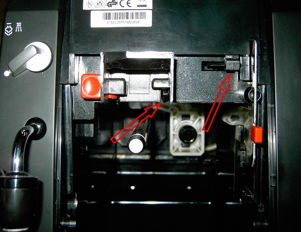

Kommt aus der Dampfdüse Wasser, wenn du den Hahn öffnest?
Starte die Maschine mal ohne Brühgruppe - kommt beim Spülvorgang Wasser aus dem Wasseranschluss?
Um die Maschine ohne BG zu starten musst du die beiden markierten Schalter/Hebel von Hand drücken und festhalten.

Nein, dass habe ich nonch nicht gemacht. Aber wenn ich die Maschine "kurz" schließe also einen Kaffee brühe ohne BG dann läuft das Wasser normal aus dem weißen Anschluß (auf deinem Bild zwischen den roten Pfeilen) raus

Sitzt der Wasseranschluss (weiß/zwischen den Pfeilen) fest, oder lässt er sich von Hand mehr als 1-2 mm vor/zurück schieben?

Der Wasseranschluss läßt etwas nach rechts und links bewegen aber nach vorne und hinten sitzt er fest
