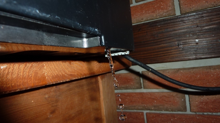

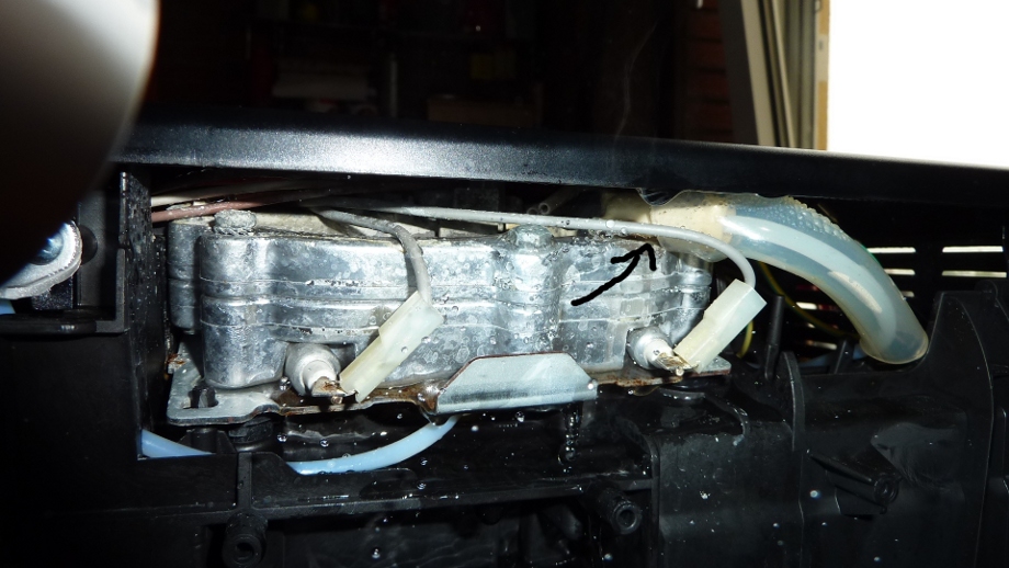

Hallo Kwini,
Also, was ich auf dem Foto erstmal erkenne, du hast keine ESAM, sondern eine EAM3000. Um sicher zu gehen, unter der Maschine ist ein Aufkleber mit der genauen Bezeichnung. Und wie ich vermutet habe, das weiße Teil ist der Raccord, da tritt meistens die Undichtigkeit auf. Ist aber kein großes Problem. Allerdings würde ich dir empfehlen, in diesem Fall gleich den Thermoblock zu überholen, sprich auch hier die Dichtungen zu wechseln. Dann hast du die nächsten Jahre Ruh. Dichtungsset kannst du z.B. hier bestellen inkl. einer Anleitung. Wenn es Probleme gibt, rühr dich.
