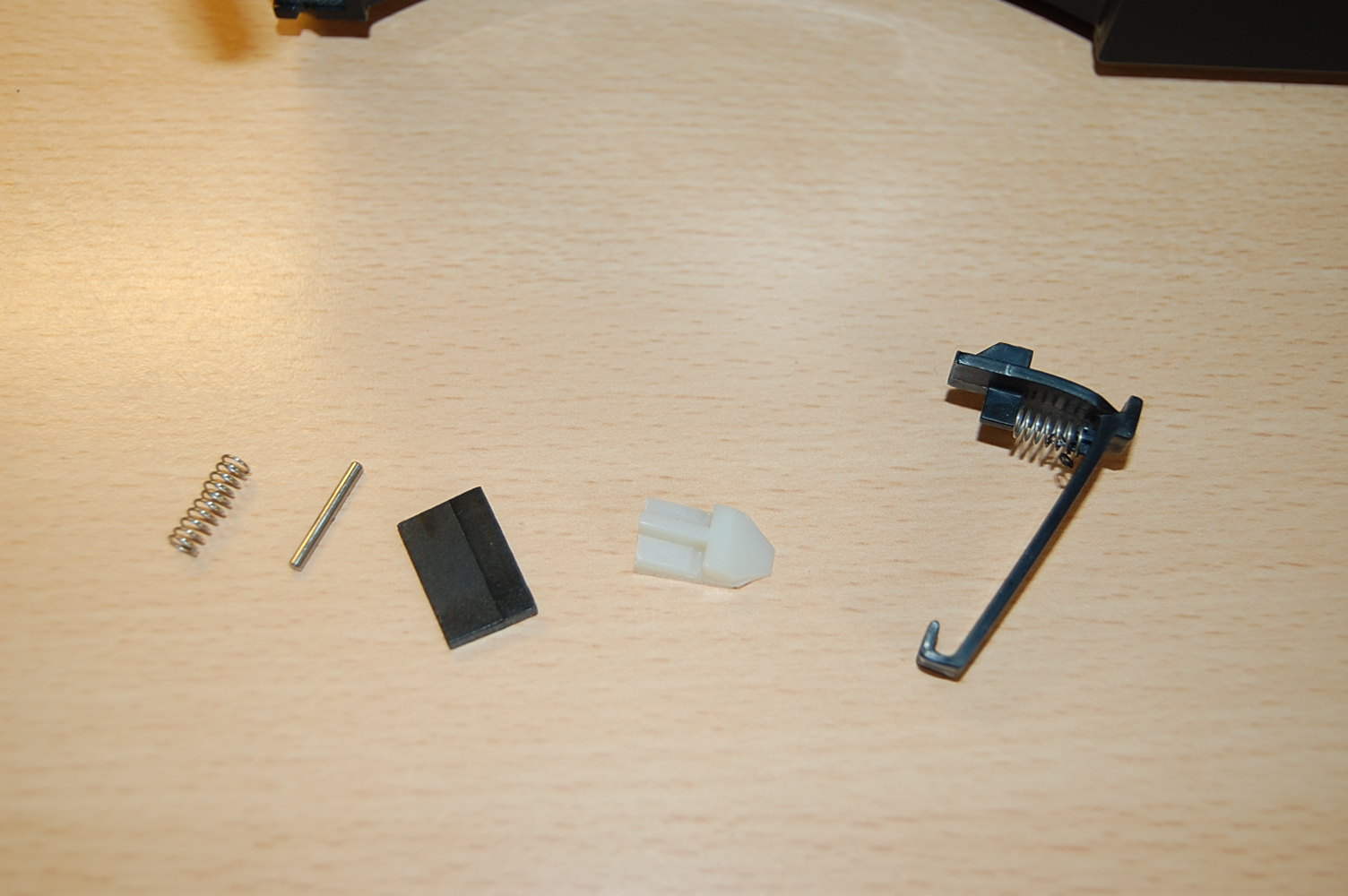

Hallo Leute,
gibt es eine Explosionszeichnung für eine AEG Perfetto CP2200?
Ich montiere gerade eine zusammen und da ich sie nicht demontiert habe, habe ich noch Teile übrig huh.gif
Speziell Dampfumschalter/Dampfrohr.

Hier noch die Teile die übrig sind und mit dem Rest auf dem 1. Bild verbunden werden müssen.

Also, ich fange mal von links an:
-Die Feder könnte aus dem Dampfventil stammen (zusammen mit einer Kugel unter dem weißen "Drehteil"). Oder evtl. aus der Brühgruppe (unter dem schwarzen Hebel, der ganz hinten/seitlich am weißen Schlitten sitzt)
-Den Metallstifft und das schwarze Teil kann ich grade nicht zuordnen.
-Das weiße ist ein Teil vom Einrastnocken - der ist wohl hin.
-Das Teil ganz rechts ist der "Hebel 329" - gib das einfach mal bei der Suche ein, dann findest du schon was...

Die Feder. Ich werd mal das Drehteil abschrauben. Eine Kugel war nicht dabei. Vielleicht noch unter dem Drehteil?
Das weisse Teil vom Einrastnocken - Wichtig?
Auf dem Bild sieht man viel besser, dass es gebrochen ist. In Natura hab ich´s schon überall rangehalten um zu sehen wo es passt wub.gif

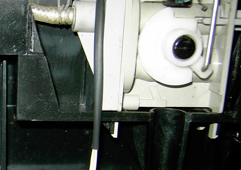

Das Drehteil vom Dampf/Wasserregler funktioniert. Die Kugel darunter war verschoben und die Feder eierte hin und her. Das ganze demontiert und gerichtet und die Stange eingehängt.
Jetzt hab ich aber immer noch die Feder übrig.
Das schwarze Teil hat auch Bruchspuren. Ich kann aber nicht die Gegenstelle finden.
Gehört vielleicht wie das weisse Teil zur Brühgruppe. Die bekomm ich übrigens auch nicht mehr raus oder ganz rein. Baustelle auf Baustelle.
Hier mal ein Bild vom Dampfregler.

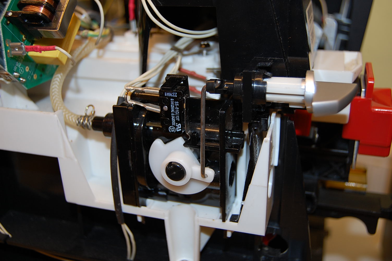

So, hab dir mal nen paar Fotos angehängt.
Da findest du den "Hebel 329" und den Einrastnocken.
Ebenfalls zwei Vorschläge, woher die Feder stammen könnte und einen zur Metallstange. Das schwarze Teil sagt mir immer noch nichts - schau mal, ob irgendwo rechts von dem roten Knopf (Feder.jpg) etwas gebrochen ist.
Die Brühgruppe hängt also auch noch in der Maschine? Versuch mal das rote Schließteil mit den Finger in di geschlossene Stellung (horizontal) zu drehen. Manchmal klemmt's da dran...

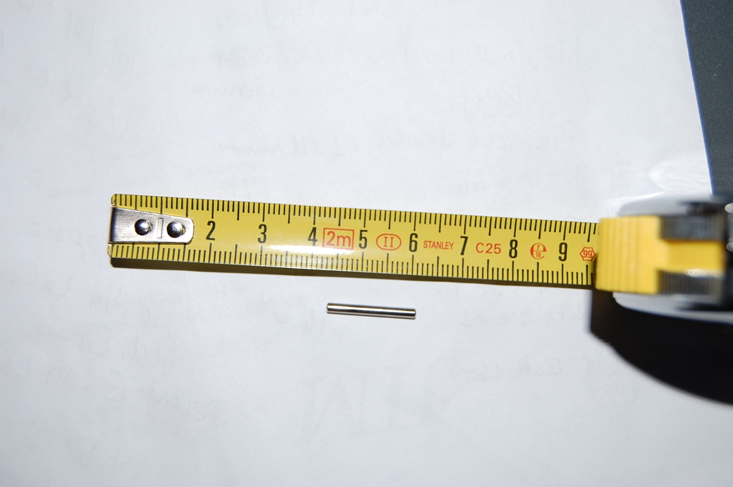

Der Stift ist vieeeeel kleiner als der auf Deinem Bild.
Ich hab mal eins gemacht.
Die Feden auf Deinen Bildern hab ich auch alle. Vielleicht ist meine Feder ein Ersatzteil von AEG cool.gif

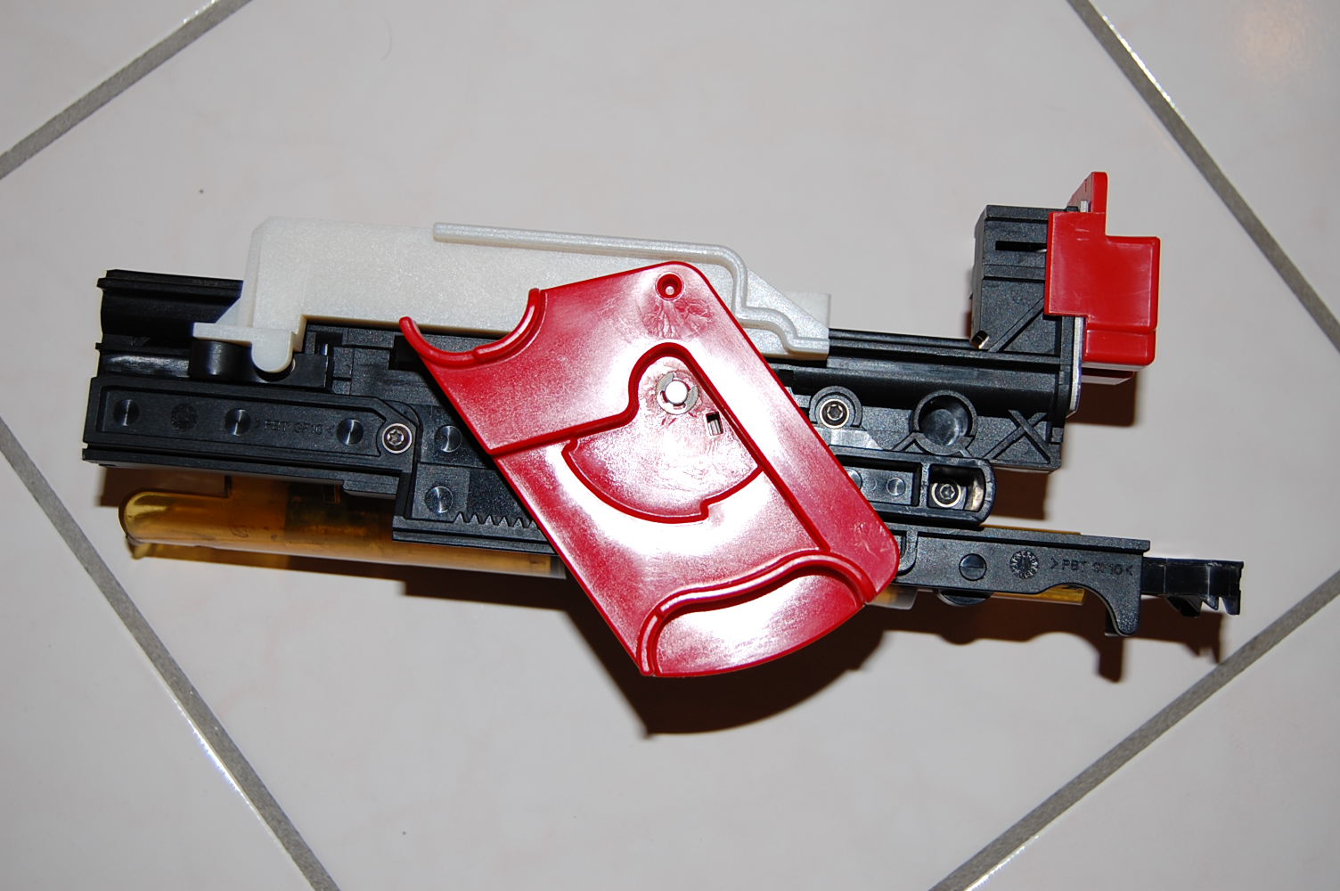

Ich habe mitlerweile die Brühgruppe - mit etwas Gewalt - heraus bekommen.
Auf Deiner Anleitung fürs reinigen ebendieser, sieht die BG anders aus als meine.
Meine ist irgendwie ein Mix zwischen offen und geschlossen.
Auch lässt sie sich kein Stück bewegen. Auch von Silikonschmiere ist nichts zu sehen. Wo bekommt man dieses Silikonfett? Wie bekomme ich die BG wieder gangbar?

Dann schau dir mal das allerletzte Bild an. Unter dem Pfeil ist ein ist der Bolzen, mit welchem der Tresterauswurfbügel befestigt ist. Könnte das dein Stift sein?

Der Bolzen für den Tresterauswurfbügel ist vorhanden. Der den ich noch habe ist etwas kürzer und viel dünner.
Der weiße Schlitten auf der BG steht bei mir ca. 33mm weiter links als auf Deinen Fotos.
Kann der Schlitten "überrutschen"? Oder hat hier ein Vorschrauber eventuell gepfuscht?
Kann ich den roten Bügel abmachen und den weißen Schlitten noch rechts schieben und alles wieder zusammen machen?

Mittwoch, 28. Oktober 2009, 23:40 Uhr
Wenn die BG falsch zusammengebaut wurde kann es sein, dass sie in einer Position blockiert.
Ich würde mal das rote Schließteil abnehmen und, wie auf Seite 12/13 der Rep-Anleitung beschrieben, wieder montieren. Dabei den weißen Schlitten lieber etwas weiter vorne positionieren, als auf dem Foto Seite 12 unten. Genau so wie auf dem Foto funktioniert das schon, aber wenn man den Schlitten zu weit hinten hat kann es das Problem mit der blockierten BG geben...etwas weiter vorne macht nichts.

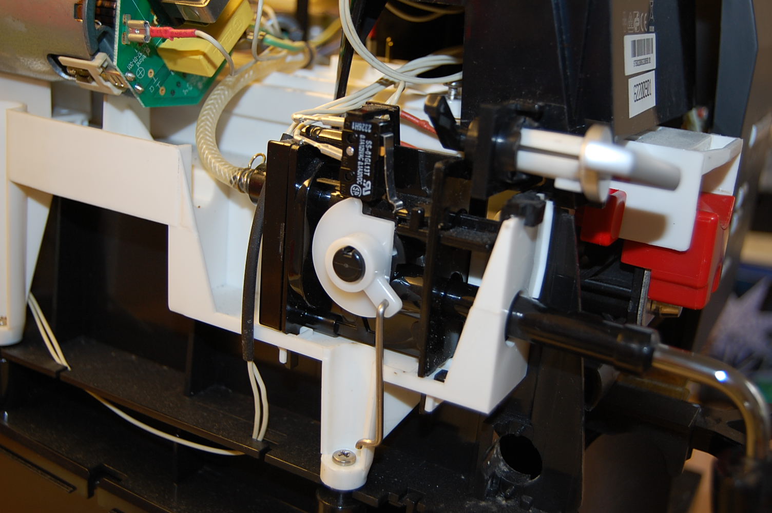

Fangen wir mal mit dem Dampfventil an. Wenn das Wasser immer über die Heißwasserdüse kommt ist das ventil entweder nicht richtig geschlossen, oder die Dichtungen sind hinüber. Habe mal ein Foto angehängt, auf dem du erkennen kannst, wie das Dampfventil in geschlossener Stellung stehen muss.
