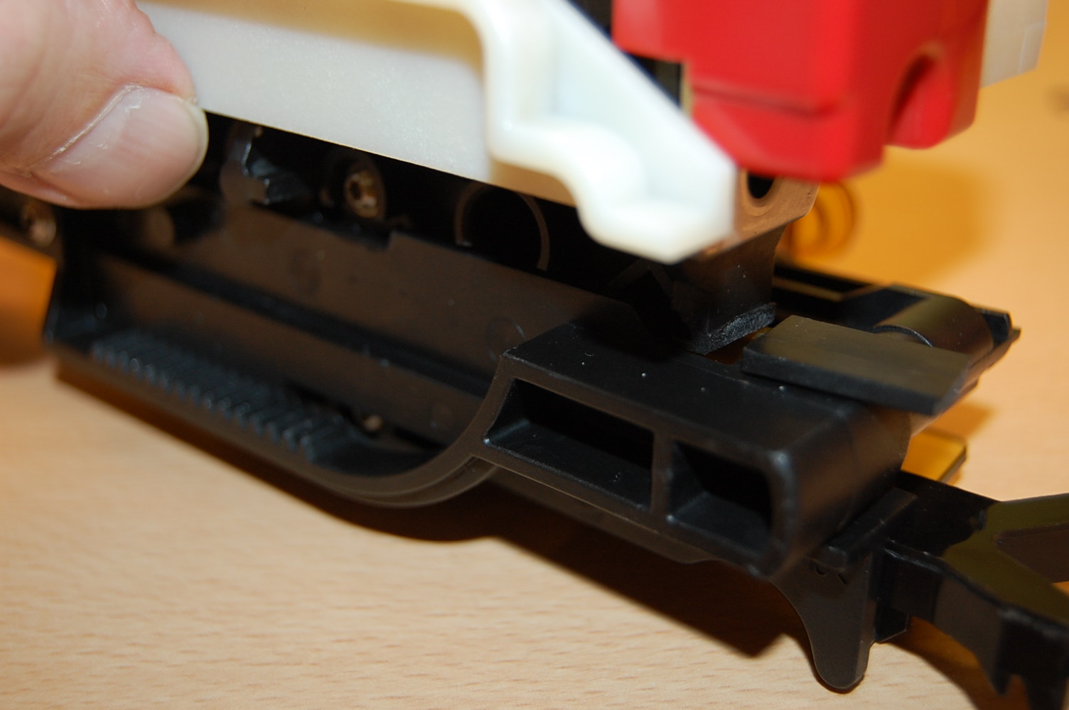

Ich hab jetzt noch mal die Verkleidung abgenommen. Am Dampfventilschalter ist auch die Kugel rausgefallen. Der Schalter hatte aber beim Zusammenbau hörbar eingerastet - ist vermutlich das kleinste Übel.
Das 1. Mahlen ist in der BG. Das 2. auf dem weißen Schlitten. Das 3. im runden Einfüllschacht.
Ich habe dabei auch das schwarze abgebrochene Teil lokalisiert (siehe Bild). Ist das wichtig?
Welchen Einrastnocken meinst Du? Der weiße? Wo sitzt der?
Wie bekomme ich die geschlossene BG mit dem Kaffepulver wieder auf?

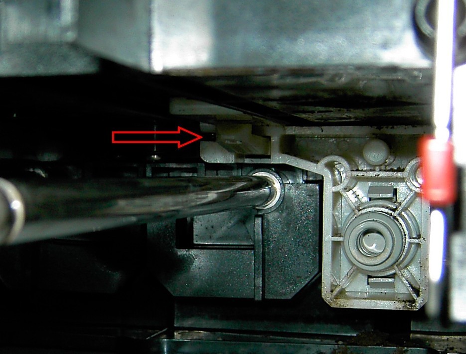

Das schwarze Teil, welches an der BG abgebrochen ist sollte eigentlich nicht so wichtig sein - kann mich täuschen, aber ich denke es geht auch ohne.
Sehr wichtig ist allerdings der Einrastnocken (siehe Foto). Der ist dafür zuständig den weißen Schlitten der BG zurück zu ziehen. Deshalb ist die 1. Mahlung noch in der BG gelandet (Schlitten noch hinten) danach ist der Schlitten vorne geblieben und hat den Mahlwerksschacht dicht gemacht. dry.gif
Um das Pulver aus der BG zu bekommen musst du den Schlitten von Hand zurück ziehen (kann ziemlich schwer gehen). Schau dir mal die Pflegeanleitung durch, dann wird's etwas klarer, wie die BG funktioniert.
Wenn der Einrastnocken gebrochen ist kann es auch sein, dass der Rest des Antriebs etwas abbekommen hat. Das solltest du unbedingt prüfen. Wie steht hier (letzter Post).
Ich habe mal nachgeschaut, was das Teil kostet. Kommt auf ca. 35 Euro.
Ohne den Deckel aufgemacht zu haben. Kann ja immer noch was anderes gebrochen sein (Gehäuse).
