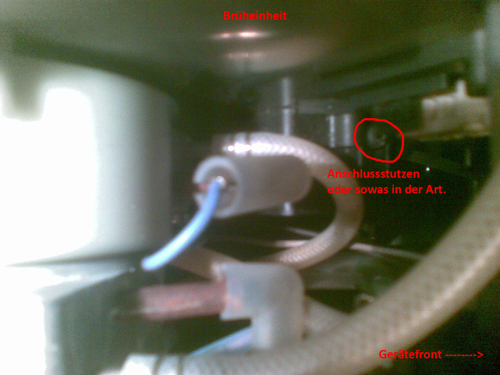

Ich repariere mal wieder die S60 meiner Mutter. Habe das Gerät schonmal repariert und diverse Dichtungen ausgetauscht.
Jetzt ist neulich beim Kochen Wasser ausgetreten und auch aus dem Gehäuse rausgelaufen.
Habe das Gerät geöffnet und festgestellt, dass das Wasser an der auf dem anhängenden Foto makierten Stelle austritt.
Gehört da ein Schlauch drauf? Oder ist das eine Art Überdruck-Auslauf?
Bevor ich das Gerät weiter zerlege, wollte ich einfach mal ein paar Tips dazu hören.
Vielleicht könnt Ihr mir auch sagen, was sich loht gleich in diesem Zug mit zu erneuern.
Danke und Gruß
Sebastian

da gehört gar nichts drauf. Das ist das obere Ende des Drainageventisl
wenn ich das Foto richtig deute. Ein Wasseraustritt da deutet jedenfalls
auf einen Defekt desselben hin.

Vielen Dank für den Tip,
es sieht so aus, als ob die volle Menge an Wasser oben aus dem Stutzen austritt.
Ich werde mir wohl das komplette Ventil neu bestellen, da ich eh die Maschine überholen will.
Danke und Gruß
