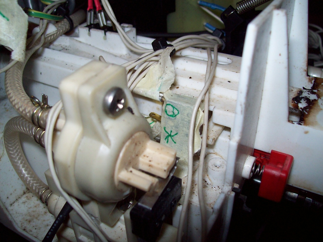

Bei der letzten Kaffeezubereitung gab es statt einem Espresso ein Knackgeräusch.

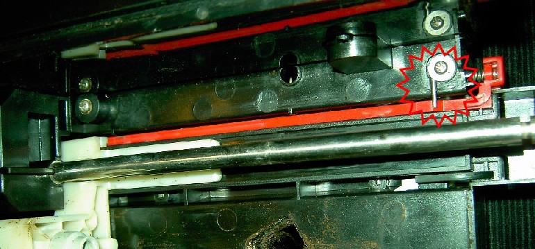

Nach dem Zerlegen stellte ich fest, das wohl die Führung für die Spindel der BG. durchgebrochen ist.
Da ich totaler Newbie in Sachen Reparatur von Kaffevollautomaten bin, tun sich natürlich ein paar Fragen auf.

1. Da ich mit dem Zerlegen nicht so auskenne, wie bekomme ich die Führung ohne Schaden für die übrigen Teile ausgebaut? Habe bisher nur die Abdeckung der Spindel entfernt. Muss ich ev. die weiße Zahnriemenscheibe vorher lösen?

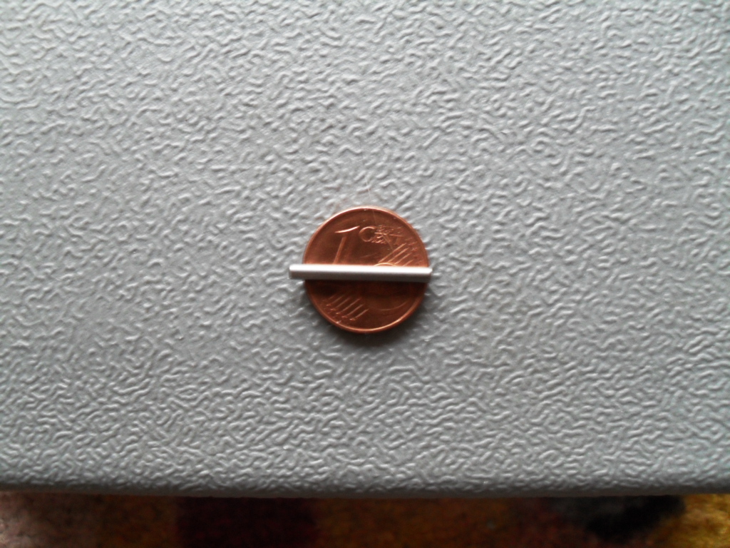

2. Bevor ich überhaupt mit dem Zerlegen der Maschine begonnen habe ist aus dem Bereich der Führung ein Metallstift herausgefalllen ca. 18mm lang/ 2mm Durchmesser. Wo gehört dieser Stift beim Zusammenbau hin?
3. Was muß ich beim Zusammenbauen beachten, muss die Technik in einer bestimmten Grundstellung sein?
