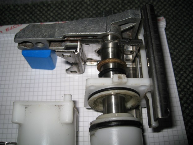

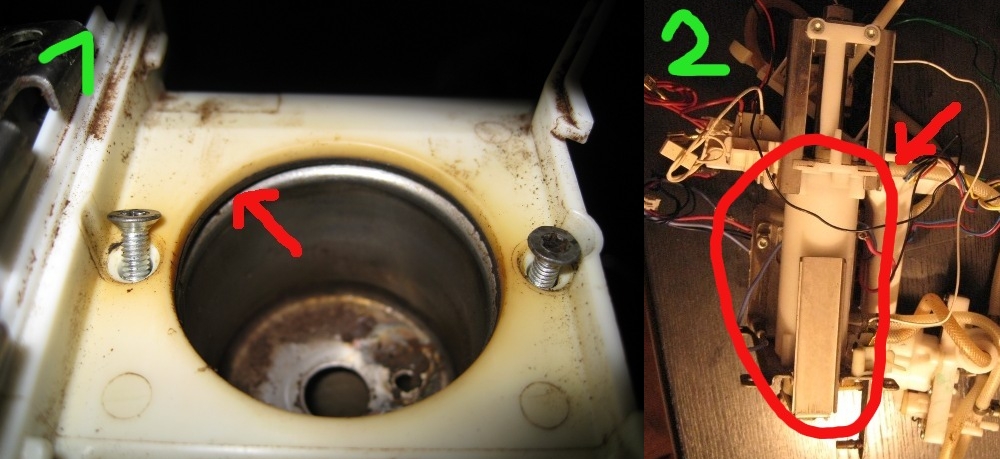

Also das Wasser blieb weiterhin in der Brühkammer bis ich das Drainageventil und den langen Schlauch davon abgezogen habe floß das Wasser heraus.
Somit verhindert wohl das Ventil das ablaufen des Wassers, nur wie beheb ich das ?!
Wenn ich an dem Stück wo der Schlauch zur Auffangschale dran ist puste oder ziehe merke ich keinen Luftstrom. Also sperrt das Ventil irgendwie den Durchlauf der Luft bzw des Wasser. Oder das Innere des Ventils wurde nicht in die richtige Stellung gebracht um das Wasser heruasfließen zu lassen
Ich hab das Ventil nun auseinandergenommen, werde es reinigen und mal schaun obs danach wieder seinen Dienst tut
EDIT: So hab alles gereinigt und die 2 Dichtungen ganz leicht mit Fett eingeshchmiert, nun lässt sich das Innenleben auch wieder bewegen (war vorher feste).
Ich baue die Maschine wieder zusammen und hoffe darauf den Fehler gefunden zu haben.
