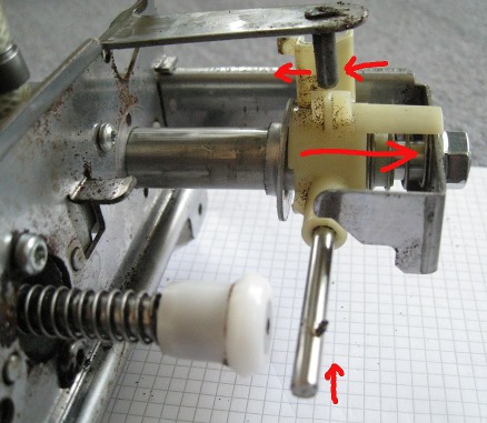

Der obere Kolben wird per Wasser und Hydraulik nach unten gestossen. Dort schiebt sich ein "Mitnehmerhebel" unter den Brühstempel. Wird das Wasser aus dem Hydraulikzylinder abgelassen, so wird der Brühstempel durch zwei starke Federn, die im Hyraulikzylinder eingebaut sind, mechanisch nach oben gestossen. Dieser Vorgang ist durch ein "Plop" zu hören.
Siehe auch das Bild, wo das "Gestänge" aufgezeigt wird.
MichaDU
Freitag, 23. Juli 2010, 11:21 Uhr
Beiträge: 198
Mitgliedsnummer.: 8949
Mitglied seit: 17.07.2010
Hey,
Dein Nick spricht ja Bände :-) Ich hoffe, Du stehst nicht dauernd vor einer inneren Eskalation ^^
Vielen Dank für das Bild, das hat schon wieder einiges an Klarheit gebracht.
Ist es richtig, dass im "Ruhezustand" der Mitnehmer, der normalerweise beim hochfahren des Brühkolbens den Stempel hochdrückt (damit der Trester aus der Brühkammer kommt und entsorgt werden kann), NICHT unter dem Stempel sitzt, sondern quasi zur Seite schwenkt? So sieht es nämlich bei mir aus ;-)
Kaffeetrinker24
Freitag, 23. Juli 2010, 14:00 Uhr
Beiträge: 39
Mitgliedsnummer.: 8305
Mitglied seit: 18.05.2010
Hallo MichaDU
Genau. Der Mitnehmerhebel ist in der Grundposition neben dem Brühstempel.
