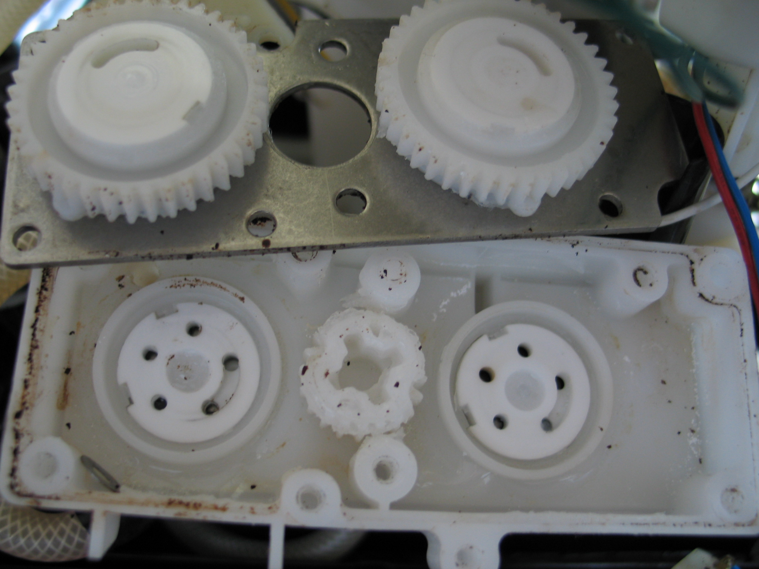

Nach ca. 10 Minuten hatte ich das Innenleben in meiner voll gestellten Garage wieder gefunden. Alles wurde gefettet und montiert. Probelauf -> klares Wasser tritt irgendwo aus, kein Wasser in der Tropfschale.
Heute habe ich die Maschine noch einmal zerlegt und offen betrieben. Der Druckschlauch am DV hat einen Riss an der Schlauchtülle -> Schlauch gekürzt -> kein Wasseraustritt mehr dafür spritzt es wieder aus dem Thermoblock wenn der Stempel nach oben gefahren wird.
Habe gelesen das der Wasserverteiler ebenfalls mit Fett verstopft sein kann und ihn deshalb auch gleich zerlegt und die Bohrungen mit einem feinem Draht frei gestochert.
Kann man den Wasserteiler auch falsch zusammen bauen? Auf der linken Seite habe ich READ-Kontakte gesehen, auf der Rechten wo auch das DV an geschlossen ist nicht.

Den Wasserverteiler kann man nur mit Gewalt falsch zusammenbauen. Alle Teile passen eigentlich nur auf eine Weise. Die Mikroschalter sind nur auf einer Seite das ist richtg.

Meine Frage bezüglich des Wasserteilers war auf die Anordnung der Zahnräder zueinander gemeint.
Da auf der Unterseite Langlöcher sind, welche die Verteilung regeln - so meine Vermutung - funktioniert das auch nur wenn die entsprechende Wege richtig zueinander geschaltet werden?

Die Zahnräder kann man nur in einer Stellung zueinander montieren und damit ist die Stellung der Ventile gesichert. Der Wasserdampf kommt von dem verdampften Wasser das nicht durch das Drainageventil abfließen konnte da es festsitzt. Die Feder muß den Kolben des Drainageventils wieder in die Ausgangsstellung schieben können.
