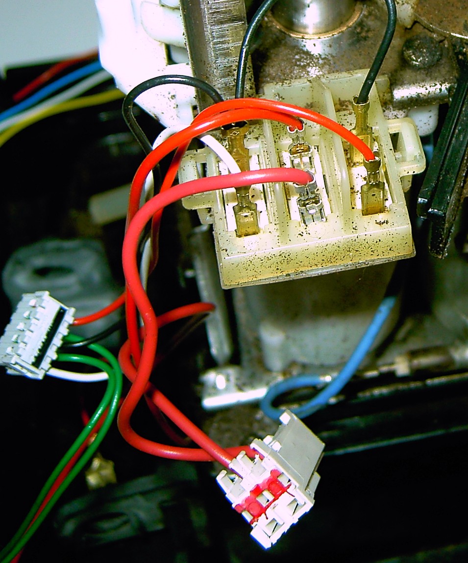

Da habe ich mir die Funktion der drei MS (siehe Foto) so erklärt:
-der rechte erkennt, ob der Tresterbehälter eingesetzt ist,
-der Mittlere ist eine Art "Schutzschalter", welcher die Stromzufuhr zur Pumpe unterbricht, solange der Tresterbehälter nicht eingesetzt ist.
-der linke meldet: "Kolben hat obere Position erreicht"
Dabei teilen sich der linke und der rechte Schalter eine Leitung, sind aber nicht in Reihe geschaltet.
Soviel ich weiß wurde bei der neueren Version der linke Schalter nach unten verlegt.
Wenn dieser noch dafür zuständig wäre, die obere Position des Kolbens zu erkennen könnte eine Falschmeldung den Loop erzeugen, da die Logik evtl. davon ausgeht, dass irgendwo etwas verdreckt ist und den Kolben am hochfahren hindert. Deshalb die Aufforderung "reinigen". Führt dieses nach x-mal nicht zum erfolg kommt "Error 12".
Im Prinzip ist das alles frei erfunden, aber das wäre mein Vorgehen bei diesem Problem... smile.gif

SO frei erfunden klingt das gar nicht, sondern eher logisch.
Ich habe in der Tat die Version, in der es nur noch zwei aktive Schalter gibt. Oben am Tresterbehälter sind zwar zwei Schalter verbaut, aber nur einer angeschlossen und die "Schaltwippe" ist auch durchgängig (bei meiner 7220 ist das aber so, wie Du sagtest - zwei Schalter für den Tresterbehälter). Also ein aktiver Schalter oben (der auch einwandfrei funktioniert) und ein zweiter unten am Hydraulikzylinder.
Die geteilte Leitung geht bei mir allerdings nach vorne, da sitzt noch ein Mikroschalter oben in der Kunststoffschale, als würde er tasten, ob das Mahlwerk montiert ist oder sowas?
Ich wüsste jetzt nicht, wie ich mir den unteren Schalter noch genauer ansehen soll, er ist wirklich sehr verbaut und man kann auch die Auslösung nicht sehen. Ich konnte nur erkennen, dass er beim hochkommen des Brühkolbens kurz geschaltet wird, ansonsten hat er wie gesagt Dauerdurchgang. ABER: wenn ich ihn abklemme, also einen Draht wegnehme, hat das keinen Effekt, der Automat macht exakt das Gleiche, als wäre der Schalter angeklemmt. Erst DAS hat mich eigentlich darauf gebracht, dass etwas nicht stimmen kann.

E N T W A R N U N G ! ! ! ! !
Der Mikrotaster im oberen Bereich ist natürlich der, der das Schutzfach abfragt. Von der Platine der Leistungselektronik geht ein weisser Draht auf den Schalter, der den Brühzylinder abfragt (in meinem Fall unten neben dem Hydraulikzylinder, da neuere Version) und von dessen zweitem Kontakt wieder ein weisser Draht zum Mikroschalter für die Schutzfachabfrage.
Und genau DIESER Draht hat eine Unterbrechung, auch wenn man es kaum glauben mag, das war schon alles. Ich hab´s einfach auf Durchgang gemessen, denn wie gesagt: dass mit abgeklemmten Zylinderschalter keine Änderung beim Programmablauf eintritt, hat mich schon sehr stutzig gemacht.
Zum testen habe ich die Leitung vom unteren zum oberen Mikroschalter mit einer Krokodilklemmen-Strippe überbrückt, Testlauf, alles EINWANDFREI :-)
Man sieht also, mit ein bisschen Logik geht´s dann doch :-)
