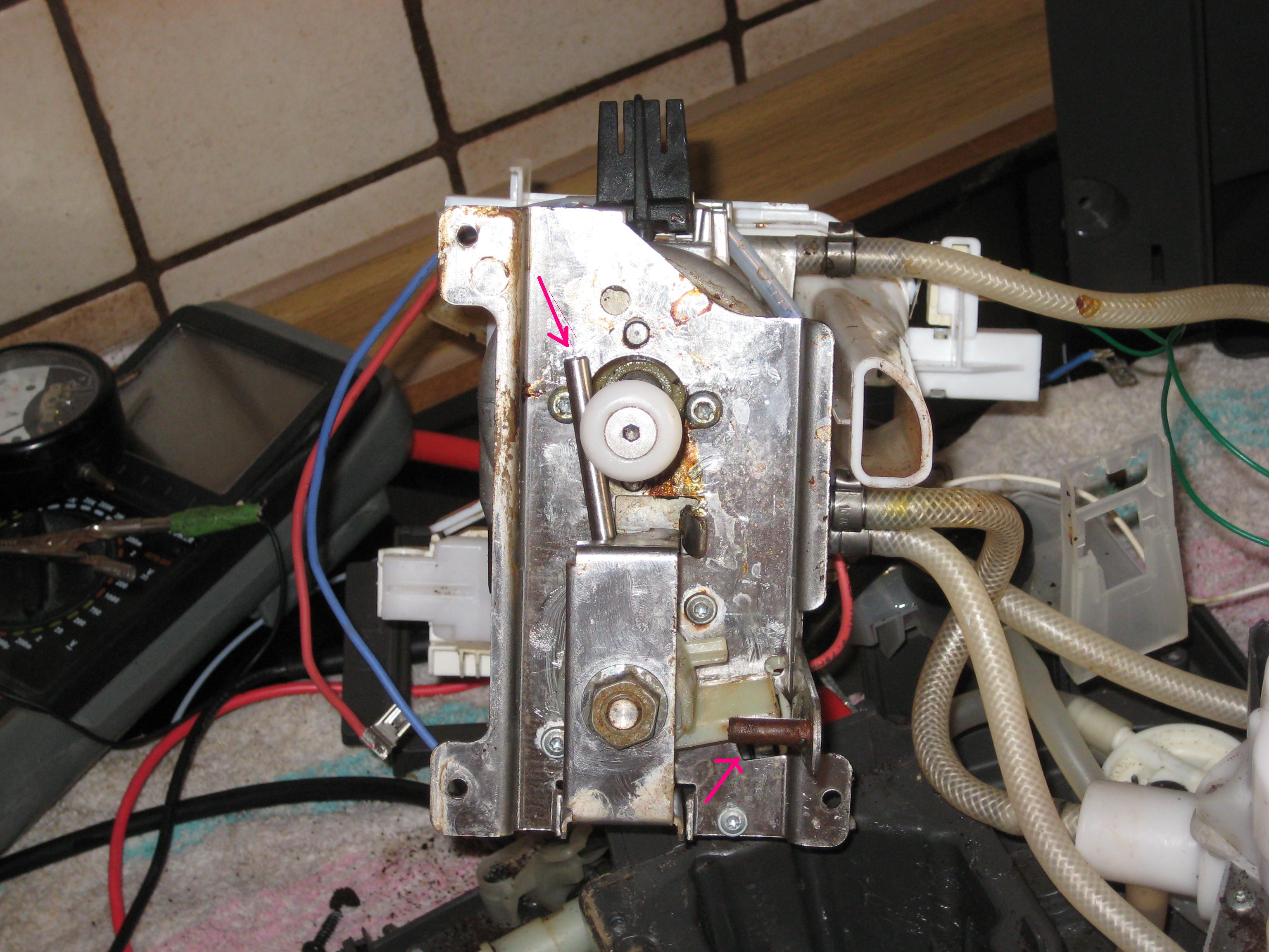

habe das gleiche problem an der hydraulik mit dem micro schalter , wenn ich den hebel(die stange wo nach vorne schaut ) unten an der hydraulig also von vorne etwas zur seite drücke wärend der untere pressstempel nach oben fährt , und somit den microschalter auslöse , funktioniert alles bestens,
aber das müsste doch von alleine gehen oder fehlt hier ne feder die das gestänge in die richtung zieht?
frage , muss das gestänge unter dem pressstempel gelangen wenn die hydr. den pressstempel nach oben drückt? ist da bei mir was verbogen auch fehlt mir das laute knallen wenn der kaffeebezug fertig ist ,
denke mal ersatzteile für die hydr. bekommt man nur in der bucht oder
schöne weihnachten und danke für die antworten versuche noch ein bild mit einzustellen

hier ein bild dazu

Es scheint ja nichts abgebrochen zu sein. Versuche einmal mit einer kräftigen Zange die Blechlasche mit dem Zapfen etwas zu verdrehen. Nur um 1 bis 2 mm und zwar erstmal nach deinem Bild gegen den Uhrzeigersinn. Dann müßte der Mitnehmerhebel stärker ausgelenkt werden. Wenn das nicht klappt versuche es in die andere Richtung.
Es hat sich etwas Rost unten an der Brühgruppe angesammelt. Es könnte sein das die Federn in im Hydraulikzylinder rosten. Prüfe die Spannung indem du die Maschine auf eine Personenwaage setzt und die Brühgruppe an der dicken Mutter mit einem Steckschlüssel mit Verlängerung herunterdrückst. Du solltest etwa 25Kg dazu benötigen.
