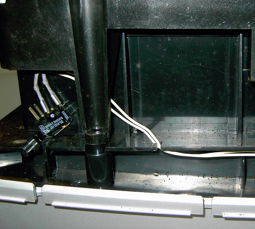

Hallo!
Ganz sicher bin ich mir nicht, aber normalerweise leuchtet die Anzeige "Trester leeren" doch konstant wenn die Maschine danach verlangt. Wenn man den Tresterbehälter dann entnimmt blinkt die Anzeige?!
Demnach würde deine Maschine nicht erkennen, dass der Tresterbehälter eingesetzt ist und somit startet sie auch nicht...
In dem Schacht, wo du den Tresterbehälter reinschiebst ist ganz hinten links in der Ecke ein kleiner silberfarbener Kontakt zu sehen. Das ist der zuständige Schalter, der erkennt ob der Tresterbehälter eingesetzt ist. Vielleicht wird der einfach nicht richtig betätigt? Kannst ja mal versuchen, den mit einem Schraubenzieher oder Ähnlichem zu drücken. Vielleicht hast du Glück und es tut sich was.
Ich habe mal ein Foto von dem entsprechenden Schalter angehängt. So sieht man den natürlich nur, wenn man die Maschine öffnet - aber damit du siehst, wie in etwas der funktioniert...

wenn ich den Tresterbehälter einschiebe hört man deutlich wie der Schalter arbeitet also ein metallisches Klicken. Die Anzeige leuchtet dauerhaft mit oder ohne TB. Was sagt denn das blinken der Temperaturanzeige das auch nach 10 Minuten nicht verlischt. Weiß jemand wo ich diesen schalter bekomme und eine genau Bezeichnung würde mir helfen.

Kann es dieser Schalter sein?
http://www.juraprofi.de/AEG-Ersatzteile/Ca...etto::6451.html
Freitag, 01. Oktober 2010, 01:05 Uhr
Ja, das müsste der Schalter sein.
In einem Elektronik-Bastelladen bekommst du den allerdings für etwa ein Zehntel!
Auf jeden Fall würde ich vorher testen, ob's wirklich an dem Schalter liegt - die gehen nämlich recht selten kaputt.
Dazu musst du die Maschine öffnen. (Anleitung im Anhang)
Wenn du eine AEG Electrolux CP2... hast kann es sein, dass du beim entfernen des Dampdrohrs wie bei der AEG CF2.. beschrieben vorgehen musst.
Dann die beiden Stecker vom Schalter abziehen und schauen, was pasiert. Danach einfach mal die beiden Stecker aneinander halten. Damit simulierst du das schalten und siehst dann ja, ob's am Schalter liegt oder doch nicht...

Habe soeben das Gerät (danke für die Anleitung) geöffnet und den Schalter überprüft.
Der rechte Kontakt ist abgebrochen (oxidiert??)
werde morgen Ersatz bei Conrsd Electronik besorgen und dann berichten.
Ich habe eben den neuen Mikroschalter eingebaut, Gerät wieder zusammengesetzt und einen Probelauf gemacht.
[B] TADAAAAA! Sie funktioniert wieder [B]
Klasse Kaffeemaschine für 1,38€
Alles bestens und leckerer Kaffee dank Joranz Tips und Hilfe
